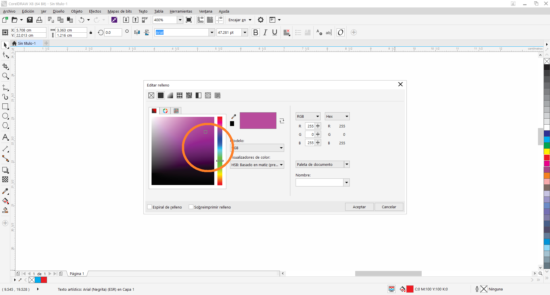

Por favor, no puedo cambiar el color de los objetos y/o letras en mi Corel, solo puedo usar los colores de la paleta, mas no matizar o cambiar a otros clores :relleno:
Comentario:En la imagen se evidencia que no puedo modificar al color verde que deceo

Bueno, no nos das muchos daros como para dar una respuesta adecuada. Una cosa que noto extraña es que trabajas con "colores de prueba" activados pero usas colores RGB. Otra cosa que tambien veo es que al parecer no has iniciado sesion como usuario. ¿ya has instalado las actualizaciones de X8?
