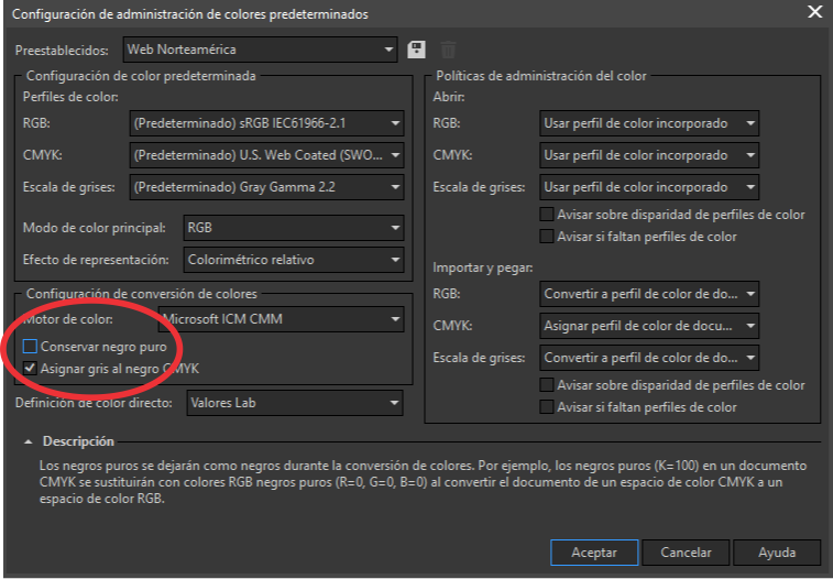

En tu perfil de color tienes prendida la casilla Mantener negro puro. (herramientas > Administración de color)
Esto está asignando el color r0g0b0 a sólo el canal K de la salida. Esto sirve para cosas como textos sobre fondo blanco, pero en realidad tú quieres que asigne un negro enriquecido. Por lo tanto apaga esa casilla.
Ojo con otra cosa. Define tus perfiles de color correctamente.
