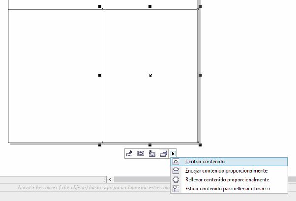

Hola, en el foro internacional hubo una consulta identica, supongo que serías tu tambien asi que te adjunto la misma plantilla.
Te explico: el archivo contiene cuatro sectores, como powerclip vacios.
Creas el contenido de cada uno y lo colocas dentro del rectangulo como powerclip. Normalmente deberia centrarse automaticamente, de lo contrario tienes una opcion de hacerlo con el menu al pie del powerclip (adjunto imagen)
Lo correcto seria usar un archivo A6, de 4 paginas y hacer la imposicion en la presentacion preliminar
Recuerda que la mayoria de imrpesoras y fotocopiadoras no imprimen hasta el borde, necesitan un margen blanco

Uno los márgenes a los que te refieres son márgenes que tienen las impresoras, si lo llevas a imprimir, en A4 montados los A6 la cosa es que saldrán los margenes del A4 como si fuese un sólo documento A4.
La solución es imprimir los documentos en un formato mayor por ejemplo SRA4 [225X320mm] y una vez impreso cortar en A4.
Pocas impresoras (alguna hay) imprimen hasta los bordes suelen ser de inyección.
Las máquinas de imprenta también tienen márgenes (mínimo por donde agarran el papel) pero el formato en el que se imprimen siempre es mayor al formato al que se cortan, por ello se puede imprimir hasta el borde (en realidad se imprimen hasta el borde y más allá, que dicen en disney) o sangre.
Lo lógico es que te hagas el diseño y la imposición la haga el que vaya a imprimir. Normalmente yo imprimo en SRA3 que es un formato estandar para impresión digital, pero a veces aprovecho otras medidas mayores o menores de un papel especial y por tanto prefiero hacer yo las imposiciones. De hecho cuando traen algo impuesto suelo descartarlo.
