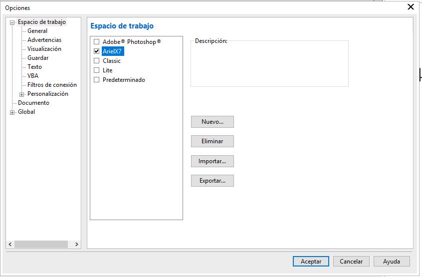

MensajePublicado:Sab, 24 Mar 2018, 10:50
Menu Herramientas / opciones / espacio de trabajo.
Eliges "Nuevo" para guardarlo con tu nombre, y eventualmente conviene tambien exportarlo para tener un respaldo (si se modifica lo puedes cargar nuevamente en un segundo)

Hola Ariel, hice todo lo que me dijiste, pero no me guardó el Tamaño de papel. Lo que hice fue:
- Abrí el programa
- Cambié el tamaño de papel
- Fui a Espacio de trabajo
- Puse Nuevo
- Le di mi nombre
- Lo exporté
- Acepté
- Al cerrar el programa me sale el mensaje que dice: "¿Desea guardar los cambios sin título? "
- Pincho Sí
- Guardé con un nombre
Al abrir el programa, me vuelve a aparecer con el tamaño de papel que trae por defecto el programa.
- Me fui a Espacio de trabajo
- Importé el Espacio de trabajo mío
- Pinché Aceptar
Tampoco me guardó el Tamaño de papel.
Que lío por Dios. Este programa tiene varios problemas, este es sólo uno de los que tengo, las versiones anteriores no daba este problema. Debería tener el mismo patrón del CorelDraw vectores. Guardar como configuración como predeterminada con un comando y listo, por qué lo hacen tan engorroso.
Necesito instalar el Photoshop, espero no me de tantos líos como este.
Gracias por tu ayuda Ariel.
MensajePublicado:Sab, 24 Mar 2018, 23:20
Sinceramente, no entiendo como tienes tantos problemas. Yo hice la prueba:
- abro el PhotoPaint X7, archivo nuevo, elegi formato A4
- guardé el espacio de trabajo, salgo sin guardar
- abro el programa, elijo Nuevo, ya es A4
Pero, por si acaso, hoy hice la misma secuencia en otro equipo y dio el mismo resultado. Ni siquiera tuve que guardar el archivo ni exportar para que funcione (exportar es solo para tener una copia de respaldo).
