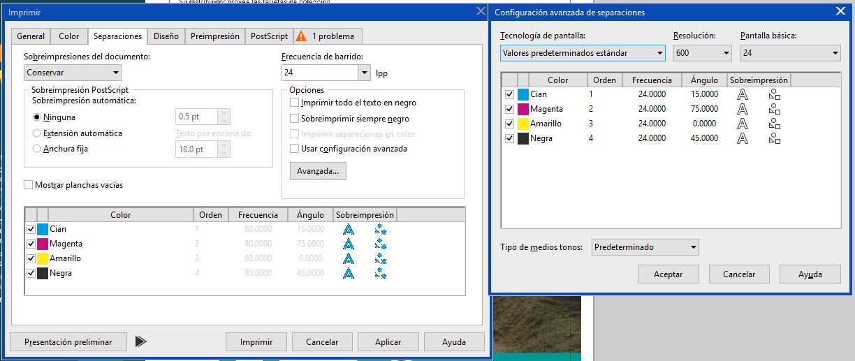

Si tienes una impresora laser comun con Postscript, puedes imprimir la separacion de colores de cuatricromía directamente desde CorelDRAW, eliges en la pestaña "separaciones" una frecuencia baja (por ej 24 o 32 lineas por pulgada. Puedes modificar el ángulo de cada tinta, hacer una extensión automática (lo que algunos llaman "reventado" y que se traduce como extension automatica o sobreimpresion postscript) y muchas otras opciones

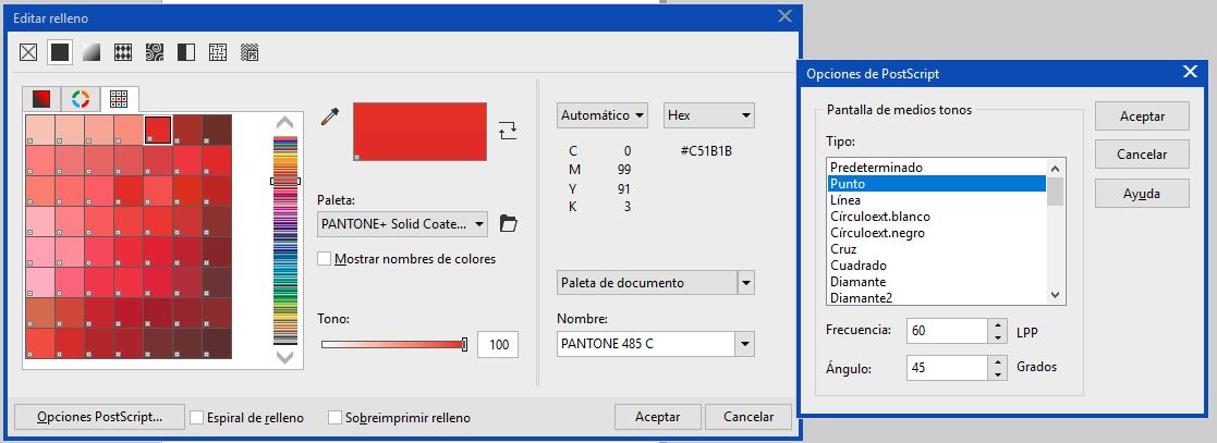

Para esto, da igual si son vectores o imágenes. El resultado saldrá en trama de medios tonos, tanto si es CMYK, escala de grises como Pantone (si hay RGB saldra como CMYK a menos que elijas salida en escala de grises).
En caso de usar tintas directa (Pantone) tienes otras opciones adicionales a las tramas de medios tonos. Por ejemplo, puedes usar tramas de líneas en lugar de puntos, o tramas de microondas, cambiar la frecuencia por separado a cada objeto, etc
