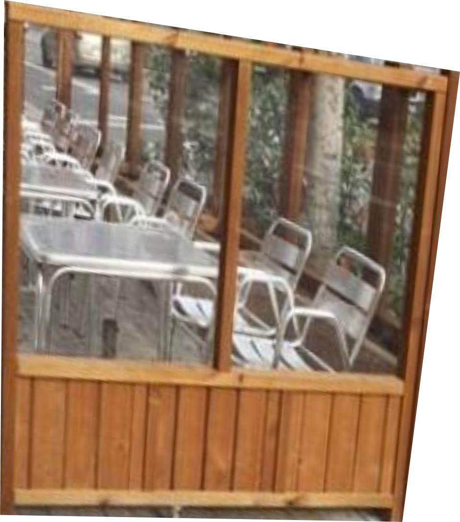

hola, gracias por tu respuesta pero no es esto, he añadido un jpg. ves la foto queda deformada, lo que quiero es estirar la punta de arriba a la derecha para que quede cuadrado. Se que luego se deformaran las sillñas y eso pero no me importa es un ejemplo
ventana.jpg [103.4KiB |Visto 7901 veces ]

Para eso mejor usar un programa de mapas de bits [llamese Photopaint, Photoshop u otros] allí podrás retocar la imagen
en Photoshop usaría la herramienta sesgar para ese caso que muestras....
necesitarás seguramente antes ampliar el tamaño del lienzo de la imagen para ganar sitio al que "estirar"
En corel draw quizás podrías hacer algo con la herramienta de perspectiva...

Menu Mapa de bits / Efectos 3D / Rotacion en 3D
o bien Menu Mapa de bits / Efectos 3D / Perspectiva
hy muchos otros efectos, segun el caso y lo que desee.
Los efectos de distorsion de mapa de bits estan en el menu "mapa de bits", lo que no se puede hacer es aplicar perspectiva de vector a un mapa de bits.
