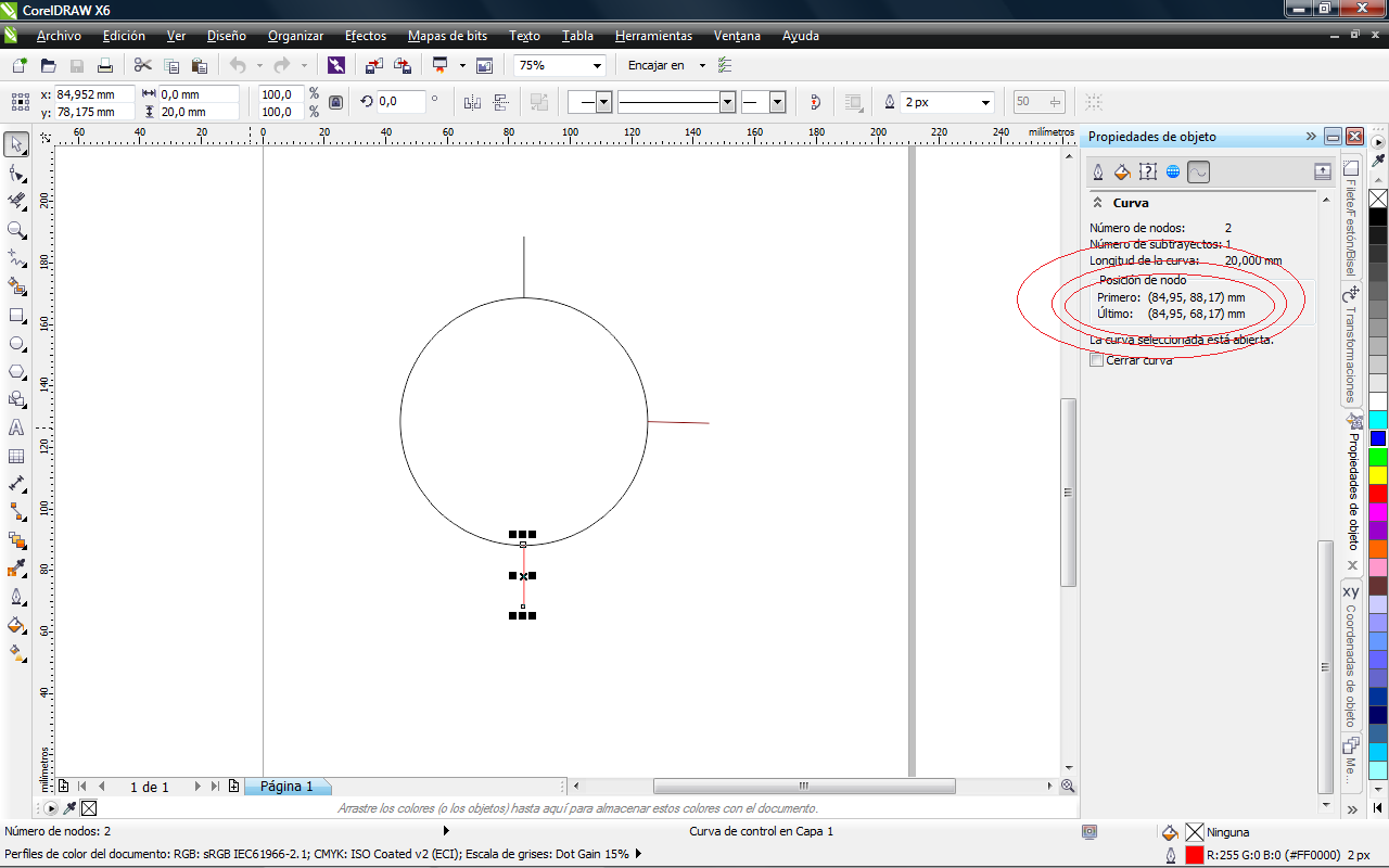

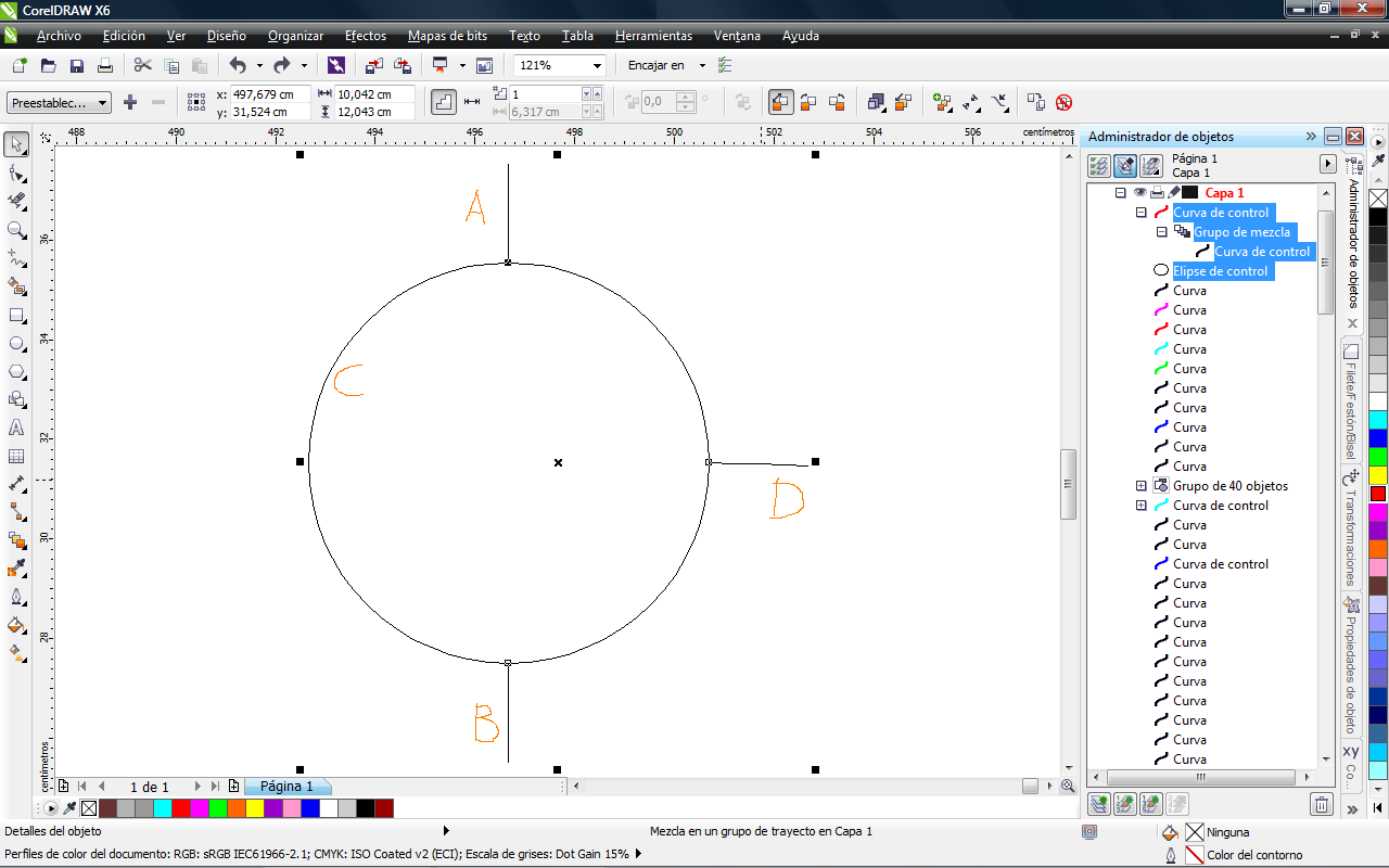

Partiendo de:
Una línea A
Una línea B
Una circunferencia C
¿Por qué la línea D resultante de una mezcla entre A y B usando como trayecto D, no sale a 90 grados perfectos como lógicamente debería? (Uso CorelDRAW X6).
Muchas gracias.
herramienta mezcla.cdr [17.96KiB]
Descargado 649 veces
Dibujo.png [96.71KiB |Visto 24912 veces ]

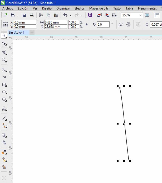

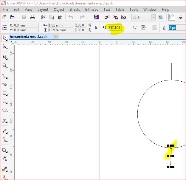

MensajePublicado:Lun, 20 Nov 2017, 19:51
En el archivo CDR que adjuntas la linea "B" está inclinada casi 3º, en la imagen casi no se nota.
MensajePublicado:Lun, 20 Nov 2017, 20:39
Hola, Belmonte
¿Sale inclinada la linea B? A mi me sale perfectamente en vertical :S
¿Puedes poner una captura con zoom?

MensajePublicado:Mar, 21 Nov 2017, 11:41
Esto es lo que se ve en tu archivo

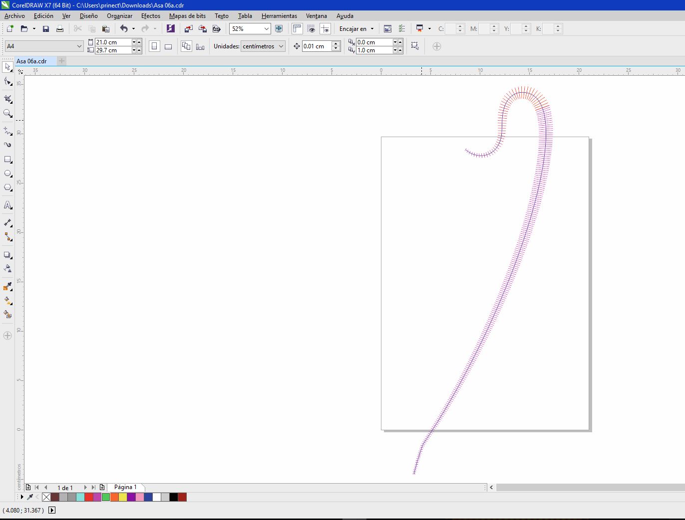

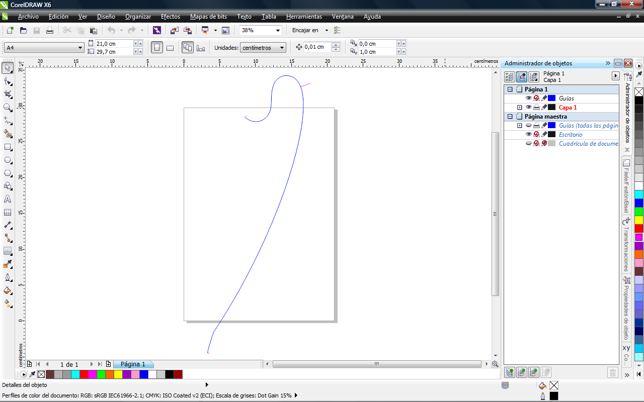

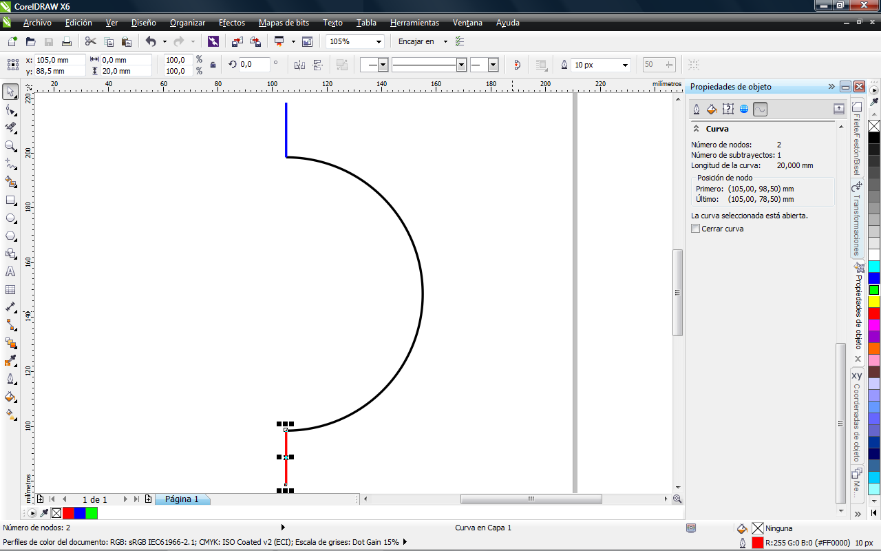

El proyecto que estoy tratando de realizar, entre otras formas, necesita a partir de la línea de color azul crear una línea que se comporte con esa misma forma pero pasando por los puntos finales de las líneas de color rosa.
*De ahí que la herramienta Mezcla me sirva para mezclar entre líneas rosas y usar la línea azul como trayecto, pero como no sé por qué no se aplica correctamente... ?¿?¿?¿

MensajePublicado:Mar, 21 Nov 2017, 18:20
¿algo asi?
Captura.JPG [99.72KiB |Visto 24862 veces ]
MensajePublicado:Mar, 21 Nov 2017, 18:26
Se busca algo similar, pero de la línea azul hacia afuera. Si te fijas, en la figura original las líneas de color rosa están perpendiculares a la línea azul y están posicionadas hacia el exterior de la línea azul.
Esa forma la habré hecho como 10 veces, y al tratar de acomodar las líneas clave modificando el centro de las mismas el resultado no me sale perfecto. Por eso empecé esta consulta con un ejemplo más sencillo (el cual tampoco se comporta de forma perfecta).
Estoy en punto muerto en el proyecto y no puedo avanzar... :(
MensajePublicado:Mar, 21 Nov 2017, 19:23
"hacia afuera" no creo que puedas, ya que lo hace centrado en la linea. Igual siempre hay trucos, como usar un relleno blanco, un powerclip, recortar, etc

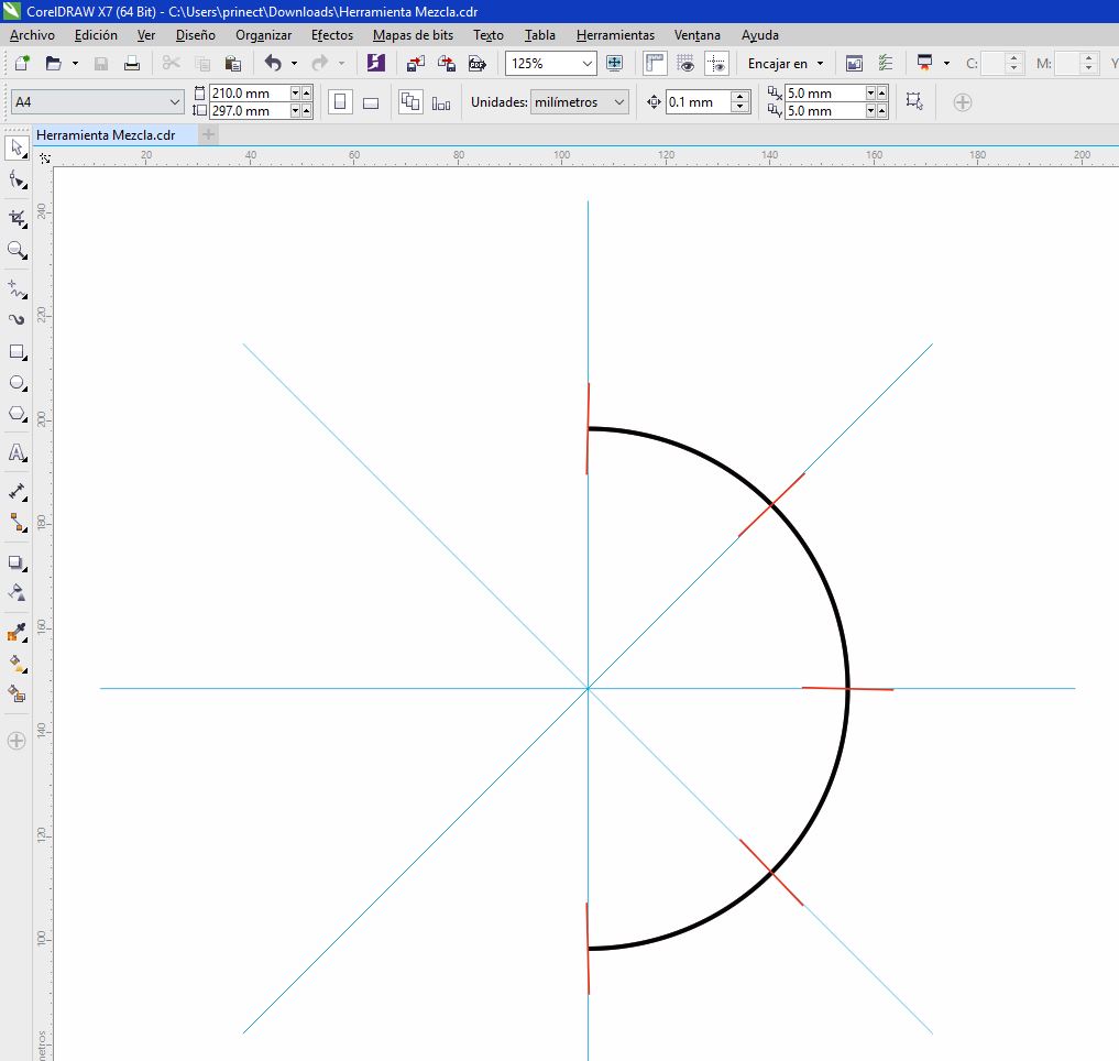

MensajePublicado:Vie, 01 Dic 2017, 14:57
Los objetos no cambian de posicion a menos que de alguna forma se lo indiquemos, por eso es importante la precision en esta clase de trabajos. A dibujar una linea es necesario mantener apretada la tecla Ctrl, para que sea horizontal o vertical, de lo contrario cualquier objeto estará en cero respecto a si mismo.
Luego es importante alinear correctamente los objetos, al centro, arriba, abajo, etc. Cualquier diferencia afecta el resultado. Si deseas puedes trazar lineas a modo de guia. Si se hizo correctamente, debe coincidir en todos los puntos
Si te fijas bien, Ariel, en el ejemplo que me ofreces, las líneas creadas por la herramienta Mezcla no quedan exactas a las líneas de ayuda que has creado a 45 grados perfectos.
* Algo no funciona bien, pero no sabemos si es que no trabaj bien la herramienta en sí o no sabemos hacerla trabajar. Pero insisto en que he hecho mil probaturas con todas las opciones que nos presta dicha herramienta probando desde crear una mezcla sobre una línea recta (aquí el comportamiento es lógico, si creas dos líneas y las mezclas en línea recta con 1 paso, la lógica dicta que debe quedar a la mitad de ambas, y así resulta). Pero en los ejemplos que he posteado la cosa es muy ambigua...
MensajePublicado:Vie, 01 Dic 2017, 15:09
Yo no lo puse a 45º exactos, aunque quizá la mezcla no sea la herramienta ideal para el caso dado que la figura no es regular
MensajePublicado:Vie, 01 Dic 2017, 15:33
Me refiero que para que quede esa mezcla sobre la media circunferencia, deberían de quedar a 45 grados exactos y la herramienta mezcla no los crea perfectos. Hay que manipular los elementos clave para que adopten esos grados, cuando la lógica dicta que todo está perfecto antes de iniciar la mezcla.
La herramienta en vez de ayudar, lo que hace es enrevesar el trabajo, ya arduo de por sí.
Esperemos sacarle el jugo y desenmascarar el error. Un saludo, Ariel.

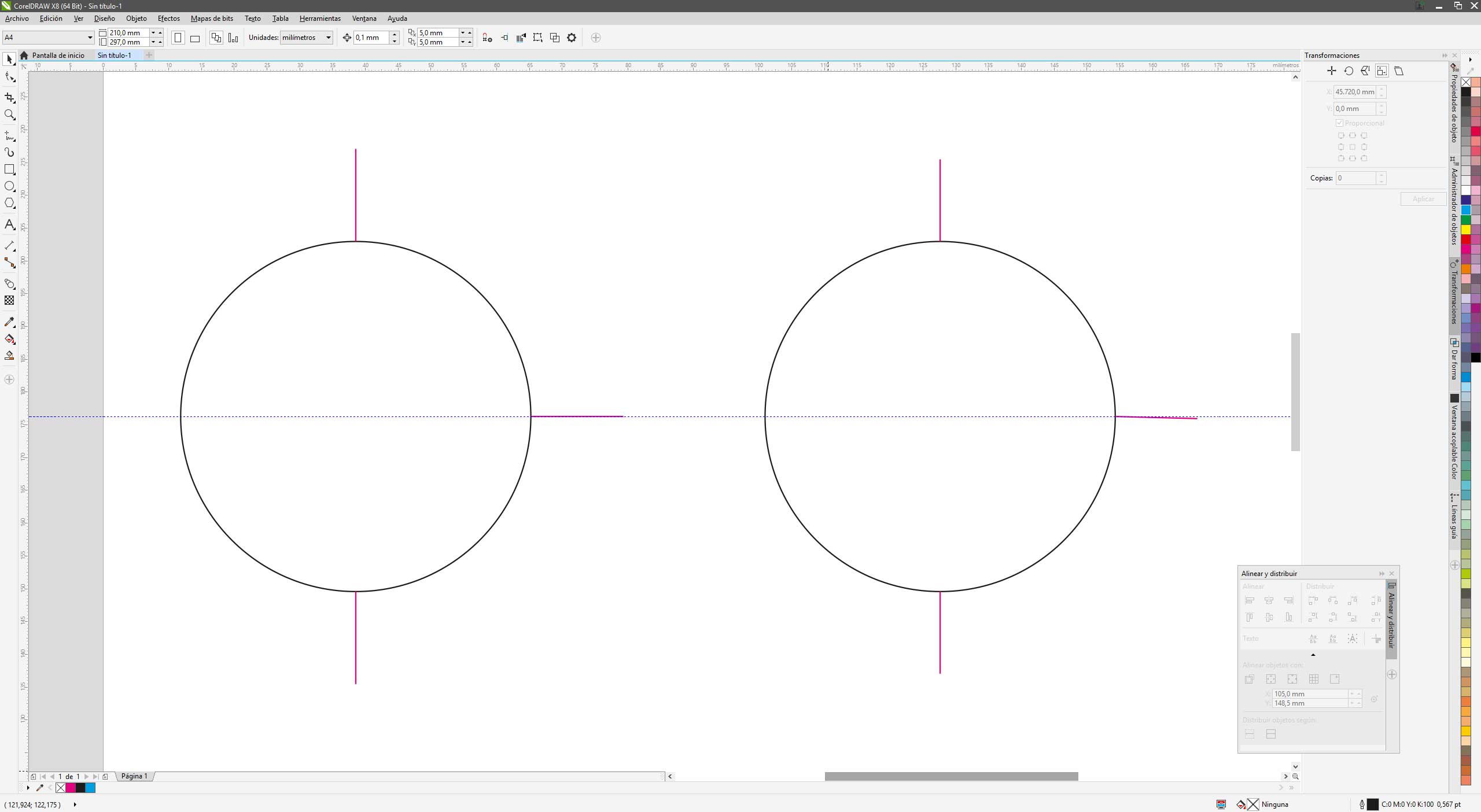

Pues a lo mejor te falta por probar la manera 5.001, jeje
Replicando el vídeo que has colocado me ha salido exactamente lo mismo que a ti (a la derecha). Pero si lo haces como te indico, sale perfecto (a la izquierda).
Captura-de-pantalla-2017-12-01-18.18.jpg [112.38KiB |Visto 24694 veces ]
