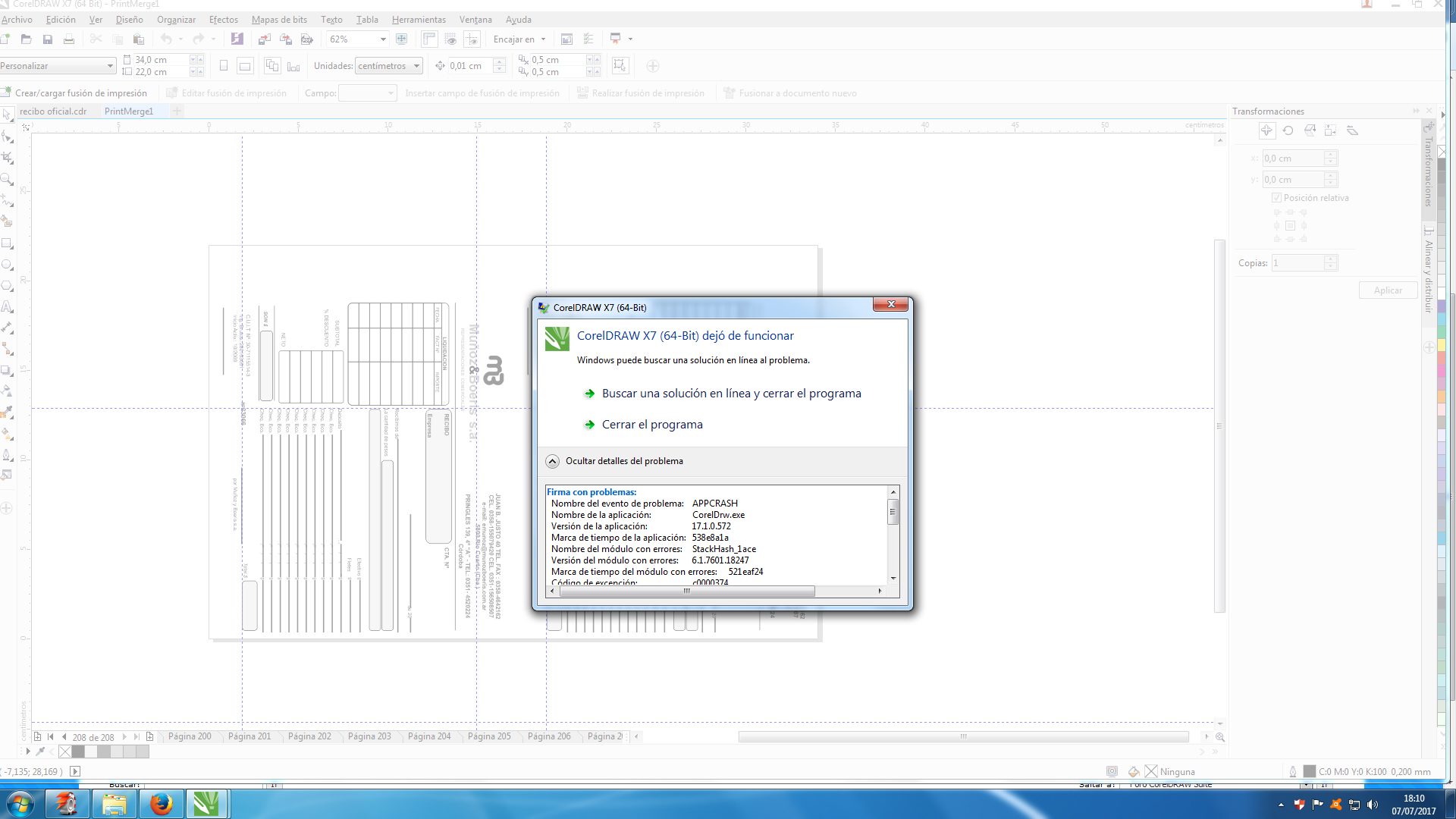

Hola gente les comento que tengo un problema cuando quiero numerar recibos.
hago el diseño en a4, y entran 2 recibo por hoja.
le hago la numeracion la coloco en el diseño y cuando tengo q imprimir al buscar la impresora me da error de corel y se tilda.
no hay forma de solucionarlo.
tengo una buena pc no creo que sea eso el problema, saben si puedo hacer algo? con corel x6 rara vez me pasaba, y actualice al x7 por demanda de clientes.
espero su ayuda gracias

hice fusionar a documento nuevo y de nuevo se tildo. te adjunto una imagen

Hola Ariel, es con cualquier archivo que sea con numeracion alta.
Ej: 200 - 300 numeros
deduzco que es cuando los archivos son mas pesados.

Solucione actulizando windows con los mas reciente
