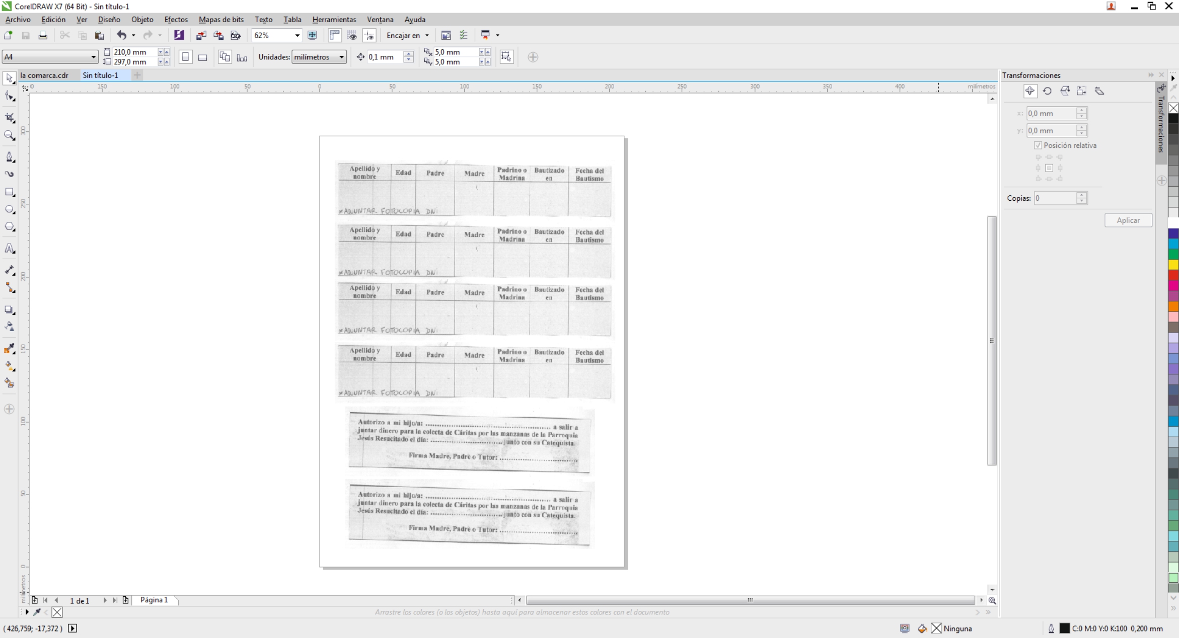

Hola, gente soy nuevo aca y necesito su ayuda.
Tengo una grafica, y me descargue corel x7. Cuando armo un archivo en a4 vertical por ejemplo y largo a imprimir en una ricoh mp 7500, no me imprime todo el diseño del archivo, o me lo desacomoda de la hoja.
La unica solucion que encontre es pasarlo a Mapa de bits al archivo, o bien armarlo en PDF pero me resulta engorroso hacerlo en cada archivo.
habra alguna forma de hacerlo automaticamente? o que directamente cuadno yo imprima se converta en mapa de bits?.
Adjunto 2 imagenes de muestra
Espero su ayuda
Comentario:archivo original corel

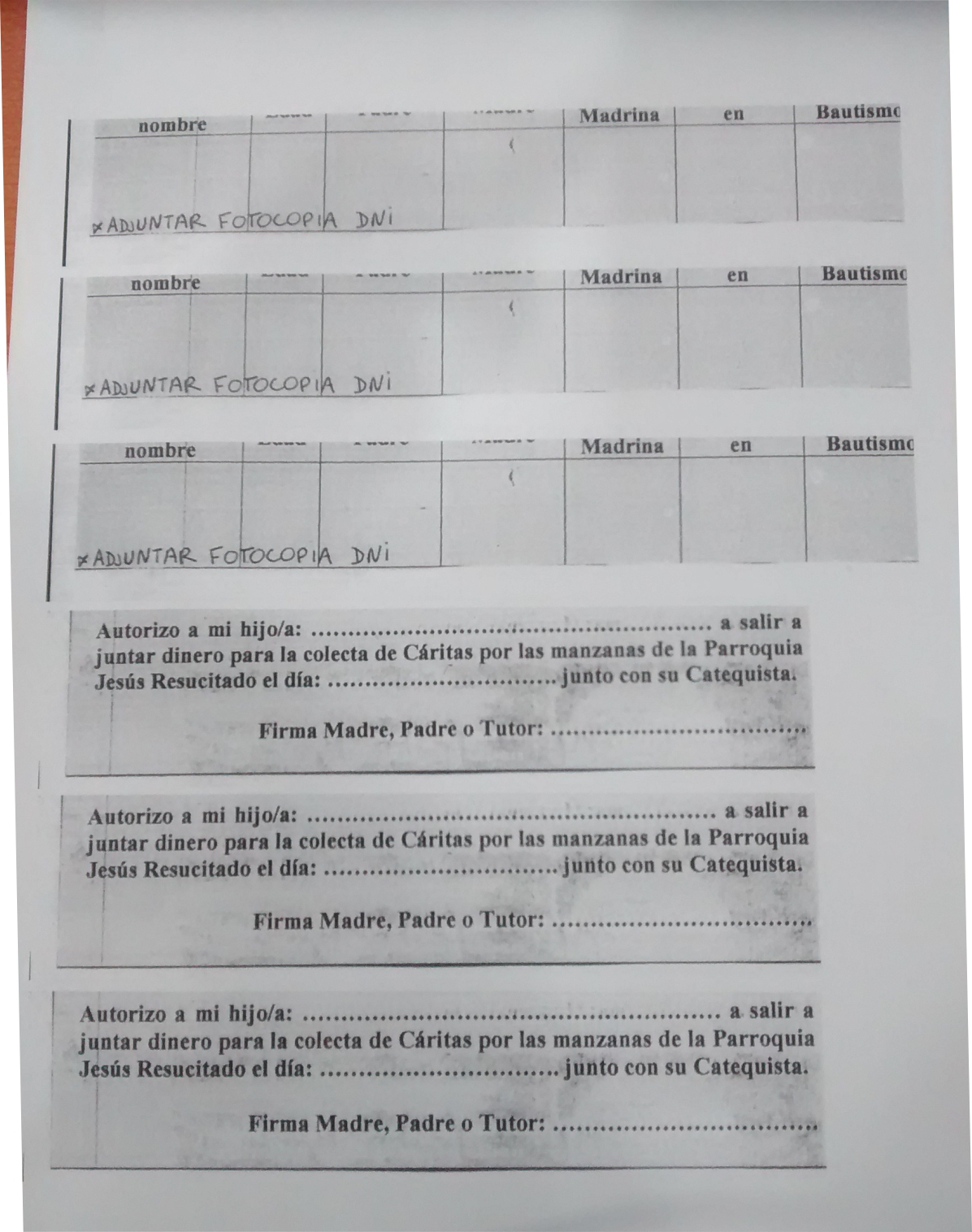

Comentario:asi sale impreso
a.jpg [842.14KiB |Visto 5772 veces ]

yo aqui veo dos posibles problemas, una referido al original (es un escaneado, no un dibujo hecho en el programa) y de la impresora, de la cual no tengo los detalles de con qué configuracion imprimes. Si las imagenes fueron copiadas de otro programa, recortadas, etc es posible que te den problemas ya que pueden tener una mascara que no es visible y la impresora la recorta por la mascara. De todas maneras, no necesitas convertir a mapa de bits los obbjetos, puedes elegir "imprimir como mapa de bits" en el propio menu impresion. Si fuera un archivo dibujado en el programa no tendrias problemas
Respecto a la impresora, teoricamente si imprimes como Postscript no deberias tener ese error ya que es mas frecuente que suceda como PCL.

Hola Ariel, gracias por tu respuesta.
Te comento, si es un escaneado pero por detras no tiene nada ya que la imagen esta recortada hasta los bordes y queda todo dentro de hoja.
Ahora voy a configurar la pestaña "imprimir como mapa de bits" ( tengo forma que quede ya la opcion marcada para que no tenga que hacerlo constantemente cuadno mande a imprimir?, ya que tengo empleados y es complicado que recuerden cada cosa q deben hacer ).
En cuanto a un archivo dibujado en el programa tambien tuve problemas, realice un diseño y cuando largo a imprimir me imprime la mitad de las cosas.
Y si, el driver es RPCS ya que es una impresora un tanto mas vieja.
Gracias por tu respuesta! Muy Amable !
El tema es como lo recortas, con cual herramienta
Guarda el estilo de impresion (abajo a la derecha)
¿puedes adjuntar un archivo CDR como ejemplo que te haya dado problema?

Hola que tal Ariel buenas tardes, del problema que mencionas lo he visto que pase antes y al menos en esos casos es que cuando recortas una imagen en Corel con la herramienta de Nodos ya que lo dejaste como lo necesitabas debes seleccionar la imagen con el selector principal y arriba en el menu de herramientas hay una que es para aceptar o aplicar el recorte de la imagen al darle click pueden pasar 2 cosas, una que aplique el recorte a la imagen y la veas tal cual estaba o sea se recorto sin problema y la otra cosa que puede pasar es que la recorte pero veas que cambia y queda movida como en las impresiones que mencionas. si es el primer caso asi debes de hacerlo con todas para que queden realmente recortadas, si es el segundo caso checa la resolucion de tus imagenes, las selecciona y conviertes nuevamente a mapa de bits la imagen que recortaste a la misma resolucion que tiene asi quedaran recortadas como las necesitas y ya no te daran problemas, espero esto te ayude, saludos.
