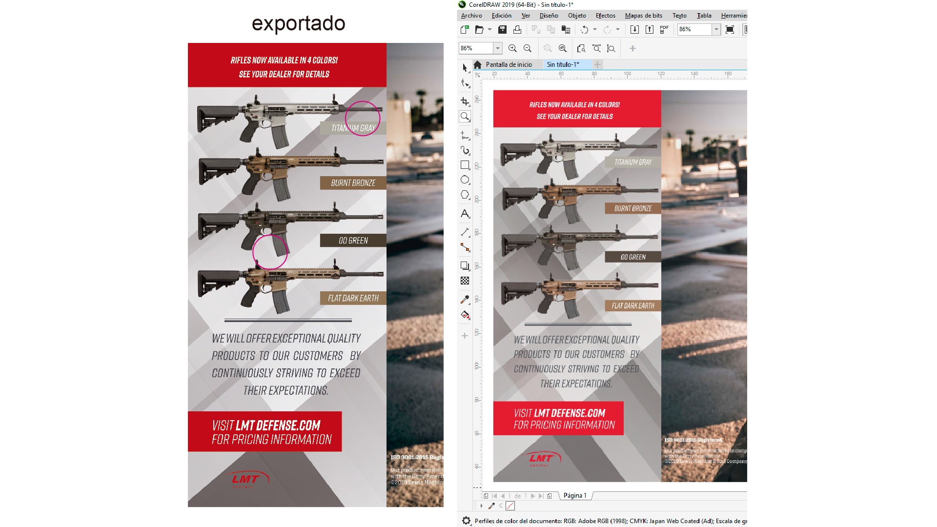

Hola foro.......
mas que una pregunta es una duda
CADA VEZ QUE IMPORTO UN ARCHIVO NO RESPETA LA TRANSPARENCIAS Y SE SATURA DEMASIADO LA IMAGEN
Y NO ENCUENTRO EL PERFIL CORRECTO
ADJUNTO IMAGEN
AYUDDDAAAAAAAAAAAAA
11111111.jpg [370.73KiB |Visto 8436 veces ]

Importado o exportado? porque en el texto hablas de exportar y en la imagen dice exportado. Si es exportado... ¿como PDF? ¿como JPG? ¿en que modo de color? con que perfil? y que perfil usas en el archivo?
Parece evidente que son diferentes, pero no brindas suficiente información como para dar la respuesta exacta.

esta exportado en FORMATO TIF y no son diferentes
es el mismo diseño
el perfil de la mesa de trabajo es el predeterminado por el COREL DRAW
pero cuando lo exporto hay demasiada saturacion

"Predeterminado" de CorelDRAW hay muchos. A lo mejor cuando lo instalaste quedó configurado como predeterminado Fogra39 para papeles coteados, yo tengo ISOCoated v y otra persona tiene US Web coated. Todos son predeterminados, y todos se instalan automaticos, y hay uno que es que queda seleccionado. Lo que te pregunto es cual es el que está seleccionado.

en la imagen del documento corel se lee:
adobe rgb 1998
cmyk ///Japan web coated///
escala de grises (no se ve)

¡Eso es vista! jajaaa al ampliar la imagen me quedaba por debajo, no lo habia visto.
El problema no es solo usar un perfil japonés (en Japón funciona bien) sino que se debe conservar el mismo en todo el proceso.
Pero ademas, hay efectos que son solo de pantalla, por ejemplo, hay lentes y transparencias que salen perfectos impresos, pero hay otros que no, que funcionan en RGB pero al pasarlo a CMYK cambian o el resultado es diferente (a veces, un verdadero desastre) Y eso no es solo con CorelDRAW, sucede tambien en otros programas.

Me alegra que comentes eso, lo de las lentes, muchas veces tengo peleas con clientes que me envian esos efectos, ya sea en Draw, Ilustrator o el pdf final... incluso me ha pasado mandando a imprimir en digital lo que no sale desde el pdf si sale desde el draw (o viveversa) ...
Lo peor es que muchas veces esos efectos de lentes los podemos hacer sin usar una herramienta de lente y conseguir el mismo efecto....

Exacto, la mayoria de las veces no se necesitan lentes. Es como cuando necesitan un 40% de negro, y en lugar de usar 40% de negro usan un lente al 40%. Se complica innecesariamente algo simple. Pero es que, ademas, en algunos casos ni siquiera es una transparencia normal, buscan el modo hiperaeroespacial de policromía cuántica, y claro, quieren que los colores salgan como los ve en su monitor...
La solución mas efectiva que he encontrado es seleccionarlo, convertirlo a mapa de bits en modo RGB y después pasarlo a CMYK.
