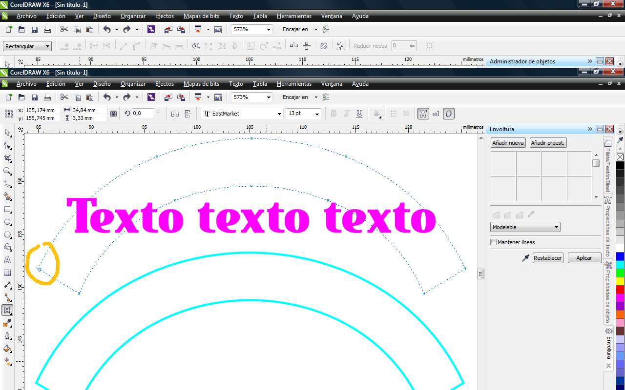

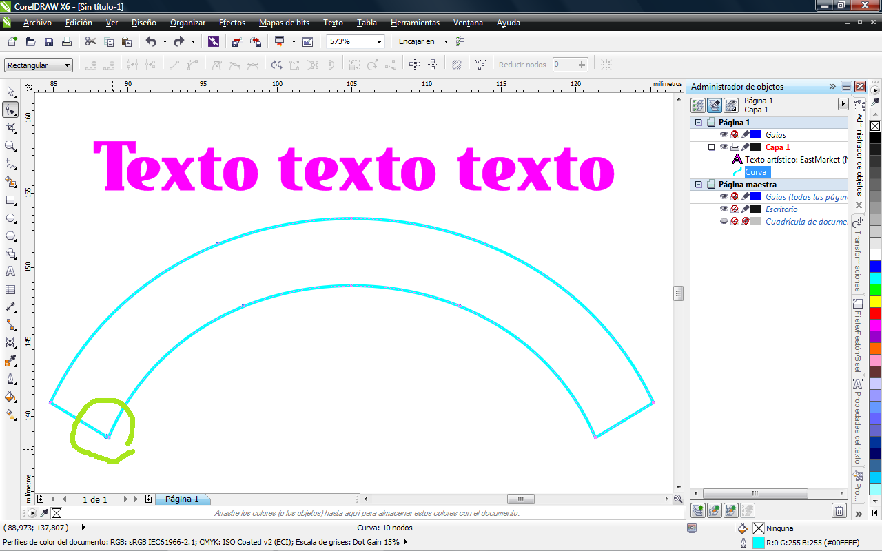

Teniendo como objeto principal la forma de contorno en color azul, y queriendo adaptar el texto al área de ella ¿Por qué la envoltura se inicia desde un nodo distinto al que originalmente tiene la forma como principio y fin?
Gracias. (Uso CorelDRAW X6)
