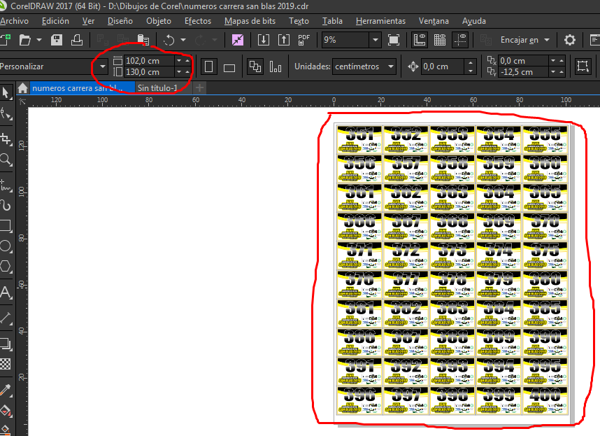

Gracias por su respuesta. Esto es lo que quiero hacer. Esto lo hice pero MANUAL
Si me pudiera explicar mejor. o un VIDEO o GIFT
Al terminar la fusión de varias paginas, que tipo de impresora debo escoger para hacer la IMPOSICIÓN y pueda quedarme un unico archivo?
Screenshot_1.png [186.18KiB |Visto 7386 veces ]
MensajePublicado:Vie, 25 Ene 2019, 17:56
Cualquier impresora virtual PDF: AdobePDF, CorelPDF Fusion, NitroPDF, CutePDF, etc
solo asegurate de configurar el tamaño correcto del papel en la impresora (por defecto es A4)
