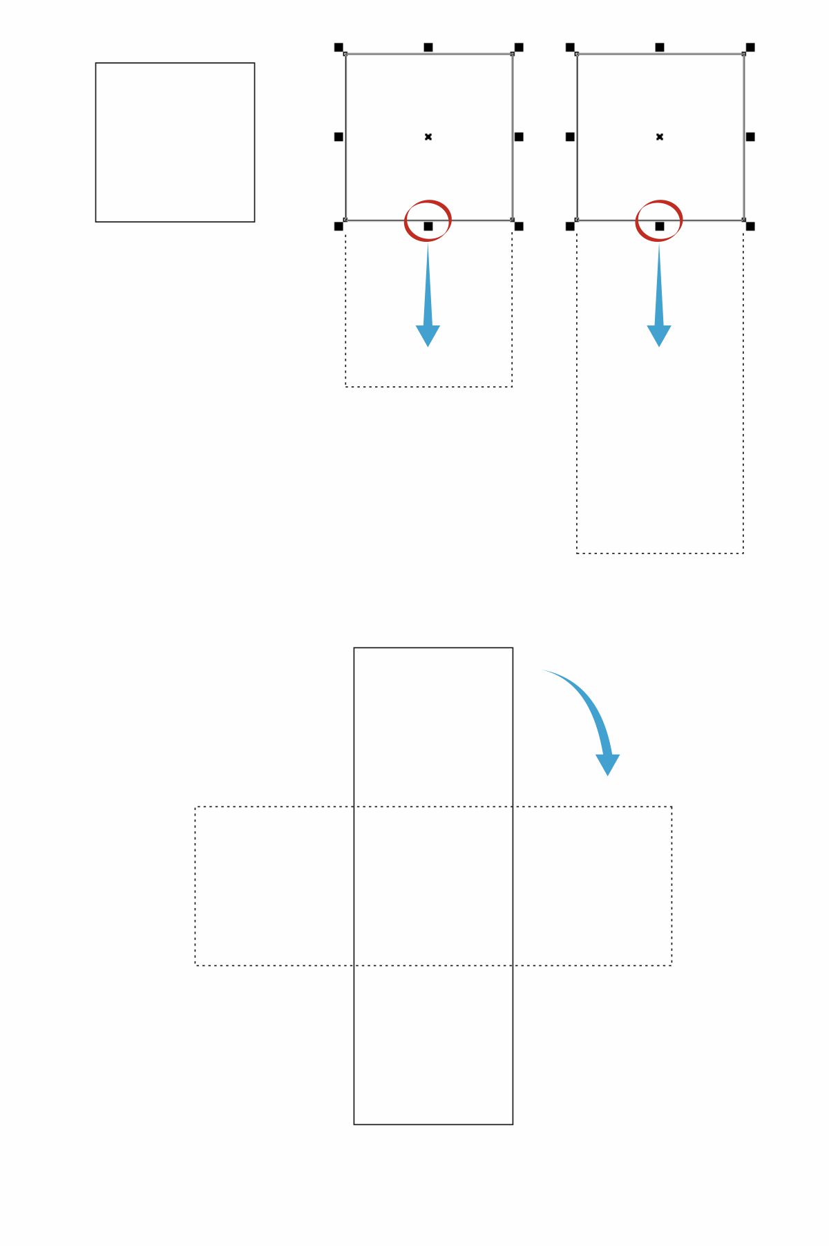

Deje de usar Corel por unos años y olvide como clonar un cuadrado :rectangulo: y formar una cruz con ellos, pero que queden alineados perfectamente...Me pueden ayudar ?

Hay varias formas. Para empezar, aclarar que no es "clonar" ya que ése es un efecto especifico de CorelDRAW.
Una opcion es dibujar el cuadrado, mantener apretada la tecla Ctrl mientras lo estiras, primero lo duplica, si continuas lo trilplica. Una vez que lo tienes al triple de largo, lo giras 90 grados (manteniendo apretada la tecla Ctrl) y duplicas (apretando el boton secundario dle mouse mientras gira). Luego seleccionas ambos y los sueldas

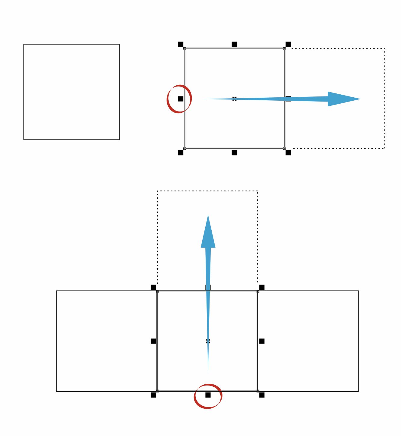

Tambien se puede lograr un efecto similar haciendo espejo de cada cuadrado, y duplicando al original (si lo duplicas usando la tecla Ctrl será un espejo simetrico, y si apretas el boton secundario dle mouse antes de soltar el principar te lo duplica). Luego eliges Repetir Ctrl+R) y despues seleccionas el cuadrado central y lo haces espejo hacia arriba y hacia abajo
