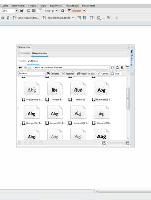

Llamadme tonto, pero yo no sé dónde buscar fuentes de Corel para instalar. O al menos, no sé la ruta...
fuentes.jpg [25.48KiB |Visto 5910 veces ]

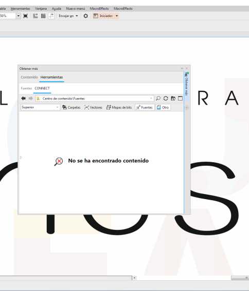

MensajePublicado:Lun, 09 Ene 2017, 12:55
Vale, ya está solucionado. El problema era que no estaba conectado con mi cuenta de corel. Pero solo me salen 25 fuentes...
fuentes.jpg [18.33KiB |Visto 5908 veces ]
