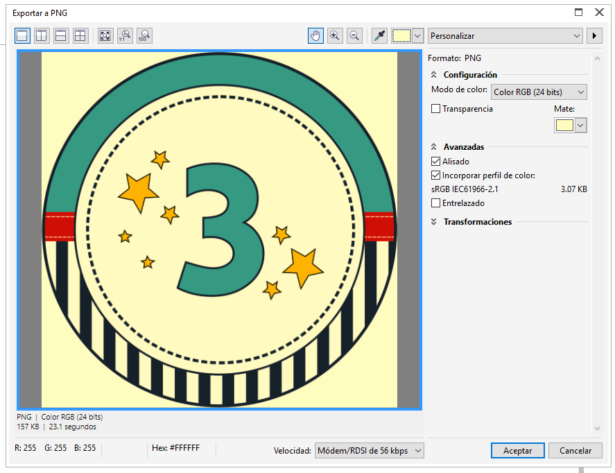

Al cambiar a "preimpresion Europa" la pantalla esta amarillenta y los colores se ven diferentes, pero al exportar la imagen se ve en los colores originales...
Ahora como hago que la pantalla se vea blanca???
Gracias de antemano por tu gran ayuda

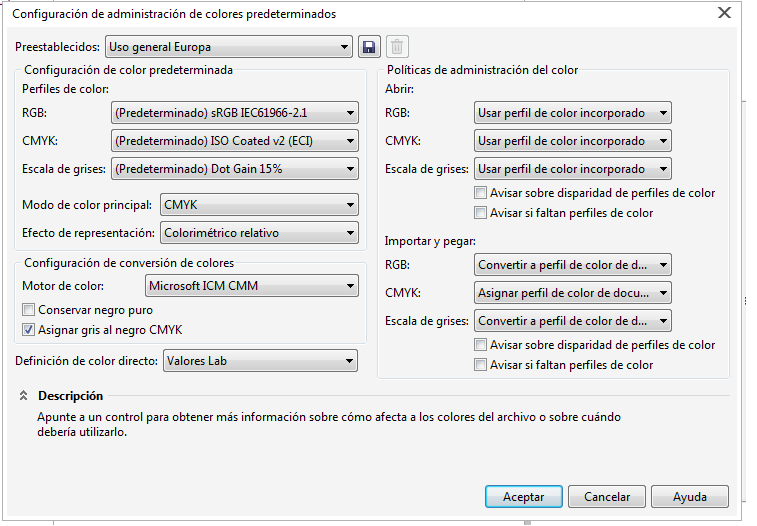

Configuracion Predeterminada Color.png [39.18KiB |Visto 13554 veces ]
MensajePublicado:Lun, 12 Sep 2016, 16:32
estas usando "uso general Europa", deberia ser "Preimpresion Europa"

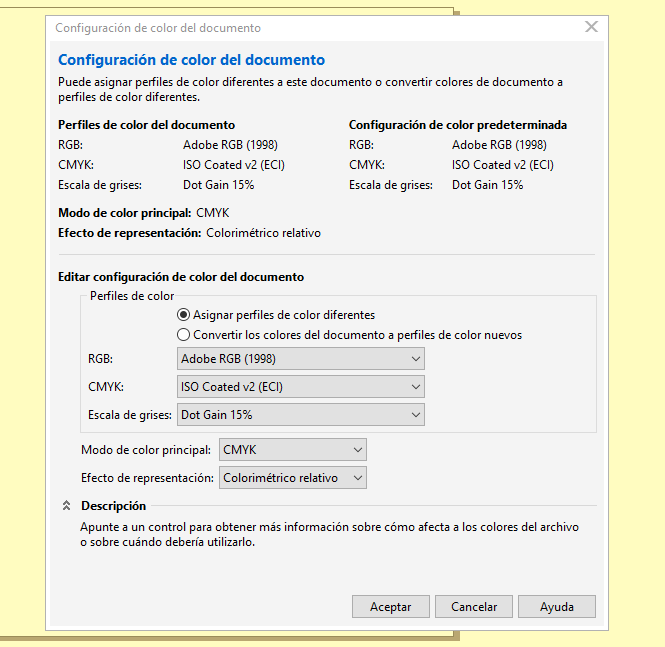

Ya lo modifique, sigue amarillento te envío las capturas de configuración predeterminada y configuración de documento.
Gracias por tu ayuda
3.png [26.12KiB |Visto 13548 veces ]
2.png [29.81KiB |Visto 13548 veces ]
MensajePublicado:Lun, 12 Sep 2016, 19:25
Usualmente el color amarillo del fondo se debe al driver del monitor. No afecta el resultado final ya que es solo visualizacion de pantalla. Lo ideal seria actualizar el driver del monitor, pero tambien puedes restaurar los valores por defecto del prorgama, manteniendo apretada la tecla F8 mientras inicia (perderas las personalizaciones que hayas hecho, como comandos de teclado)

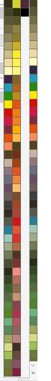

Gracias por tu ayuda, hice lo de presionar F8 pero sigo igual pantalla amarilla, en efecto el resultado final no se afecta pero es un lio seleccionar los colores adecuados pues la paleta de colores se distorciona.
Seria de mucha ayuda si me dieras una pista de como actualizar el driver del monitor.
