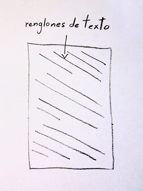

Muchas gracias compañer@s.
Qué pena por la confusión. Comparto una foto de un esquema hecho a mano, dando la idea de lo que quiero lograr. ¿Fue esto lo que entendieron? ¿Se logra como ustedes explicaron?
Comentario:Renglones en diagonal dentro de rectángulo recto
IMG_1102.JPG [50.58KiB |Visto 8744 veces ]

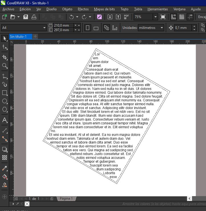

Giras el rectangulo, colocas el texto y vuelves el rectangulo a su posicion
Captura.JPG [112.05KiB |Visto 8737 veces ]

Ese método solo funciona con texto alineado a la izquierda. Texto justificado que es lo normal para impresión, corta las palabras. Intenta hacer el texto y luego un PowerClic con el contenedor oblicuo y el resultado lo colocas dentro del rectangulo
