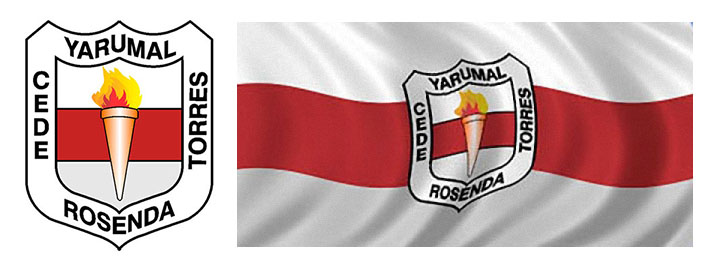

Practicando un poco en Corel con distorsión, transparencia y otras herramientas, puedes lograr algo. Pero si necesitas un efecto realista como la muestra, usa PS
muestra.jpg [63.17KiB |Visto 6976 veces ]
