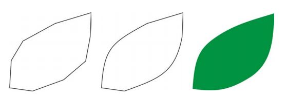

Puedes comenzar con cualqueira de las herramientas de dibujo: pluma, polínea, mano alzada, etc. Por una cuestión de costumbre y velocidad, yo suelo usar "mano alzada"
1.JPG [14.86KiB |Visto 5747 veces ]
obviamente, luego le puedes ir aplicando los efectos que desees, la imagen esta extraida de aqui:
