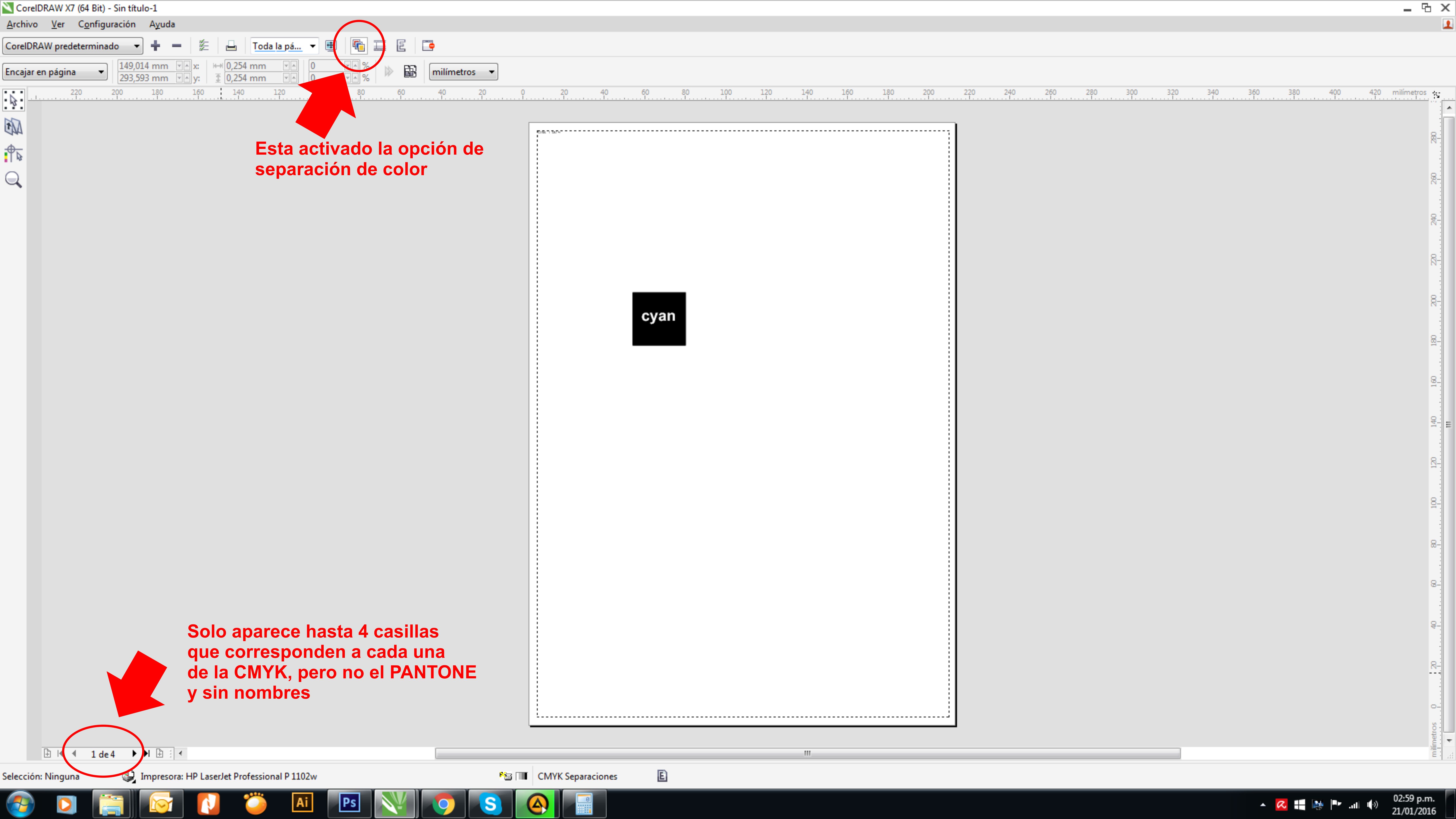

En las anteriores versiones, dar el COMANDO DE IMPRESION y abrirme la ventana de opciones, le daba en VISTA PREVIA y daba click en separador de canales y podía comprobar la cantidad de colores que tenia el archivo se así tenga 4 colores CMYK + (x) TINTAS PANTONES y me indicaba los nombres de cada canal PARA PRE-PRENSA si estaba bien el archivo antes de ENVIAR A HACER PELICULAS O CHAPAS CTP PARA IMPRESION OFFSET!
Y con esta versión de COREL X7 lo me muestra hasta la opción de CMYK y abajo en los indicadores de colores solo muestra los numeros pero hasta la cantidad de 4.
Será que me pueden ayudar con esto.
Desde ya gracias!

Adjunto 2 imágenes para entender mejor mi problema...
Desde ya, gracias!

Lo primero: no es ningun cambio ni error de X7. El program funciona normalmente (adjunto uan captura para que veas). Pueden ocurrir varias cosas:
- que tengas seleccionado convertir a CMYK en el menu impresion
- que tengas activado imprimir como mapa de bits
- que el color Pantone no esté fefinido como tinta directa
- que la impresora no tenga Postscript y no reconozca el Pantone.

Voy a verificar todas esas variantes posibles que me estas señalando, ahora bien la de "postscript" me podrías orientar para poder verificar (ahí me pierdo) XD
