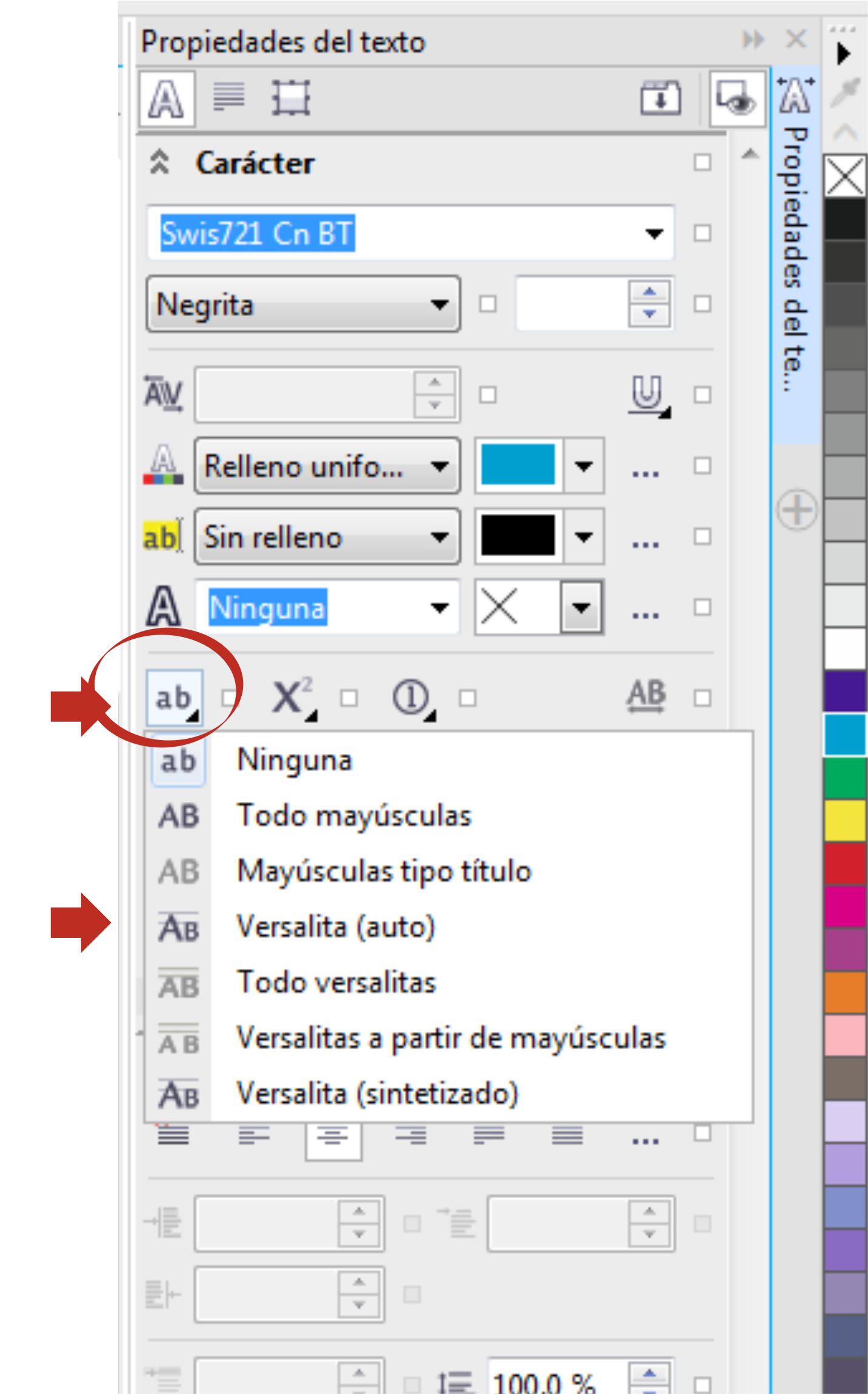

Bueno pero para lo que necesito ayuda es para encontrar el lugar donde se esconde la opción "versalitas". Ahora no la encuentro. para variar!!

Persiana Texto > Formato de Caracteres > Efectos de Caracteres > Mayúscula > Versalitas (opciones: versalitas/ninguno/todo mayúsculas)
Texto DEBE estar escrito en minúsculas y seleccionado. NO en mayúsculas.
Quizá no funcione con cualquier fuente, p.e. con Arial SI y con Corel X4.
Ctrl+T o propiedades de objeto, ambas dan las mismas opciones
versalitas.jpg [228.7KiB |Visto 5106 veces ]
