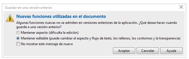

El problema es que al guardar en versiones anteriores te pregunta si deseas conservar la apariencia o conservarlo editable. Si eliges conservar la apariencia, lo convierte a curvas. Si eliges conservar la editabilidad lo deja como etxto, pero como X4 no tiene las funciones avanzadas para las fuentes OpenType, puede cambiar algo la apariencia del texto. Si estás seguro de no haber usado ninguna de esas funciones nuevas, entonces elige "conservarlo editable" y puedes guardarlo como CDR en version X4 sin problemas
Captura.JPG [34.34KiB |Visto 8242 veces ]

Sr. Ariel, la ventana de diálogo que muestra las opciones de guardado es de Corel X7?
Como mencioné antes yo utilizo el Corel X6.
MensajePublicado:Mié, 16 Sep 2015, 19:45
No tengo X6 aqui pero estoy casi seguro que esa opcion estaba en el mismo lugar (Herramientas / opciones / espacio de trabajo / guardar
