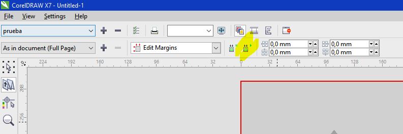

lo primero es ir a "editar márgenes" y desactivar la opcion de "márgenes automaticos", luego puedes colocar el valor deseado
margenes.JPG [36.38KiB |Visto 11657 veces ]
