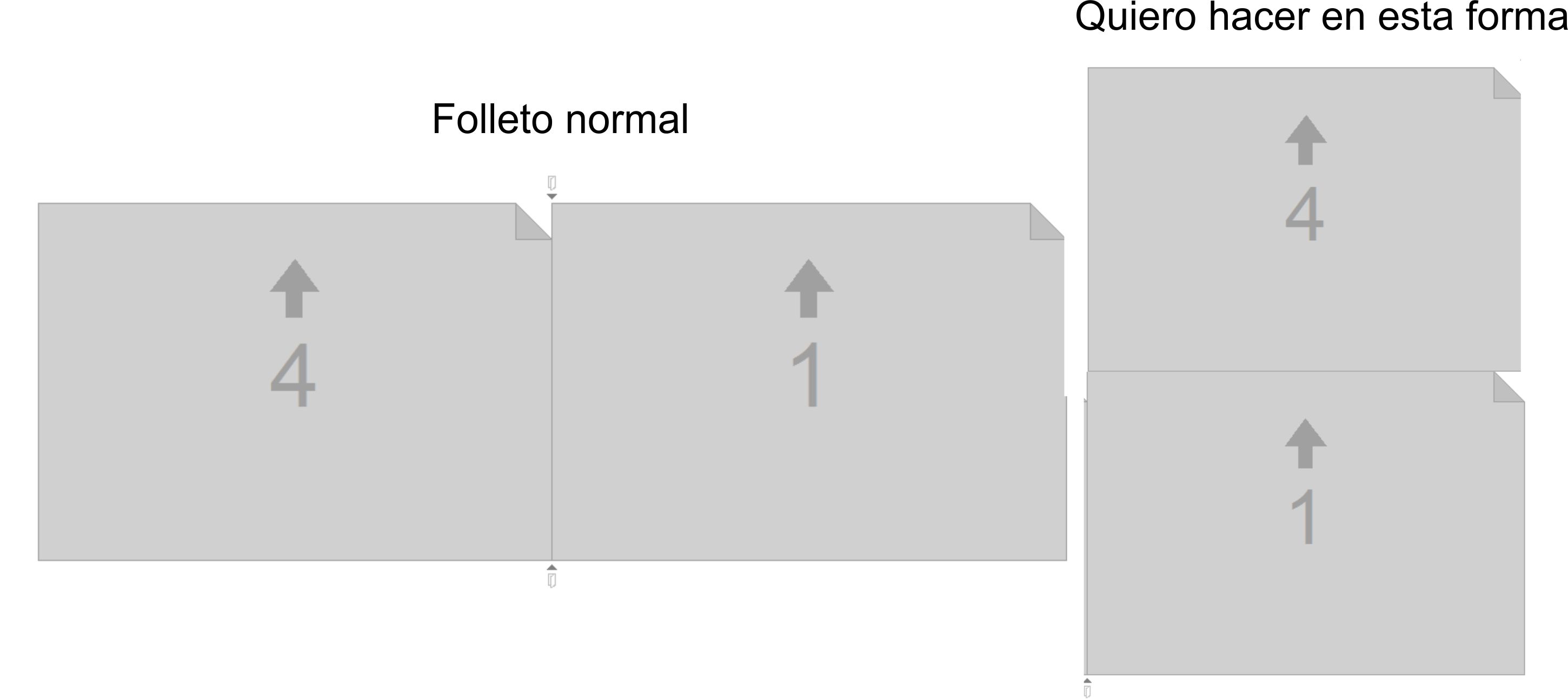

Buenas...
Quiero imprimir una tarjeta que tiene varias hojas...
Lo normal es que los folletos es presillados en forma vertical para hacer eso no tengo problemas..
pero ahora quiero presillar en forma horizontal y eso no se como hacer.. a no ser que tenga que ordenar de forma manual
despues de imprimir una muestra..
Lo que quiero saber es como podra hacer de form automatica en corel x6...
desde ya muchas gracias..
Adjunto de como quiero para la impresion...

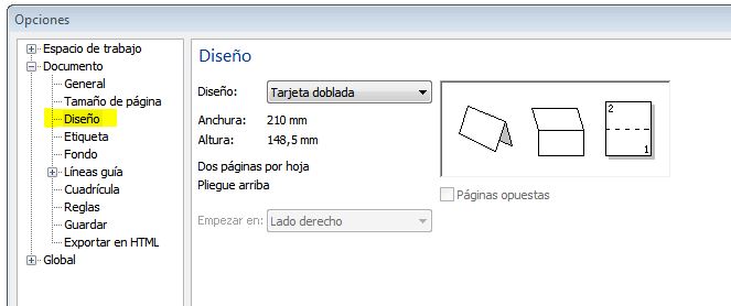

Es igual que al crear un folleto, pero en este caso debes elegir un formato diferente, como "Tarjeta doblada"
Captura.JPG [32.77KiB |Visto 8084 veces ]
