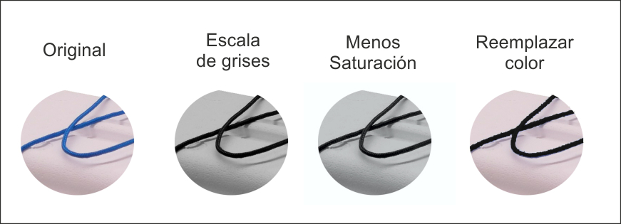

¿Como puedo cambiar el color de la cuerda de azul a negro y que siga manteniendo la calidad de imagen de la cuerda?

Si, por supuesto. Hay muchas formas, aunque puede variar en relacion a cada imagen en particular (no son todas iguales, por lo tanto no hay una ley para todas). En este caso, lo mejor seria bajar la saturacion de la imagen, pero afecta toda la imagen, lo mismo que si conviertes a mapa de bits en escala de grises. Puedes editarla en PhotoPaint para seleccionar solo la cuerda, o reemplazar colores. En caso que la imagenes en escala de grises quede muy opaca puedes aumentar el contraste o adjustar curvas

La de remplazar color es la más idónea pero no define bien la textura de la cuerda. Las otras cambian el color de la pieza blanca.

Otra forma es trazando con la pluma el contorno del cordon, ponerle negro y jugar con transparencia multiplicada.
