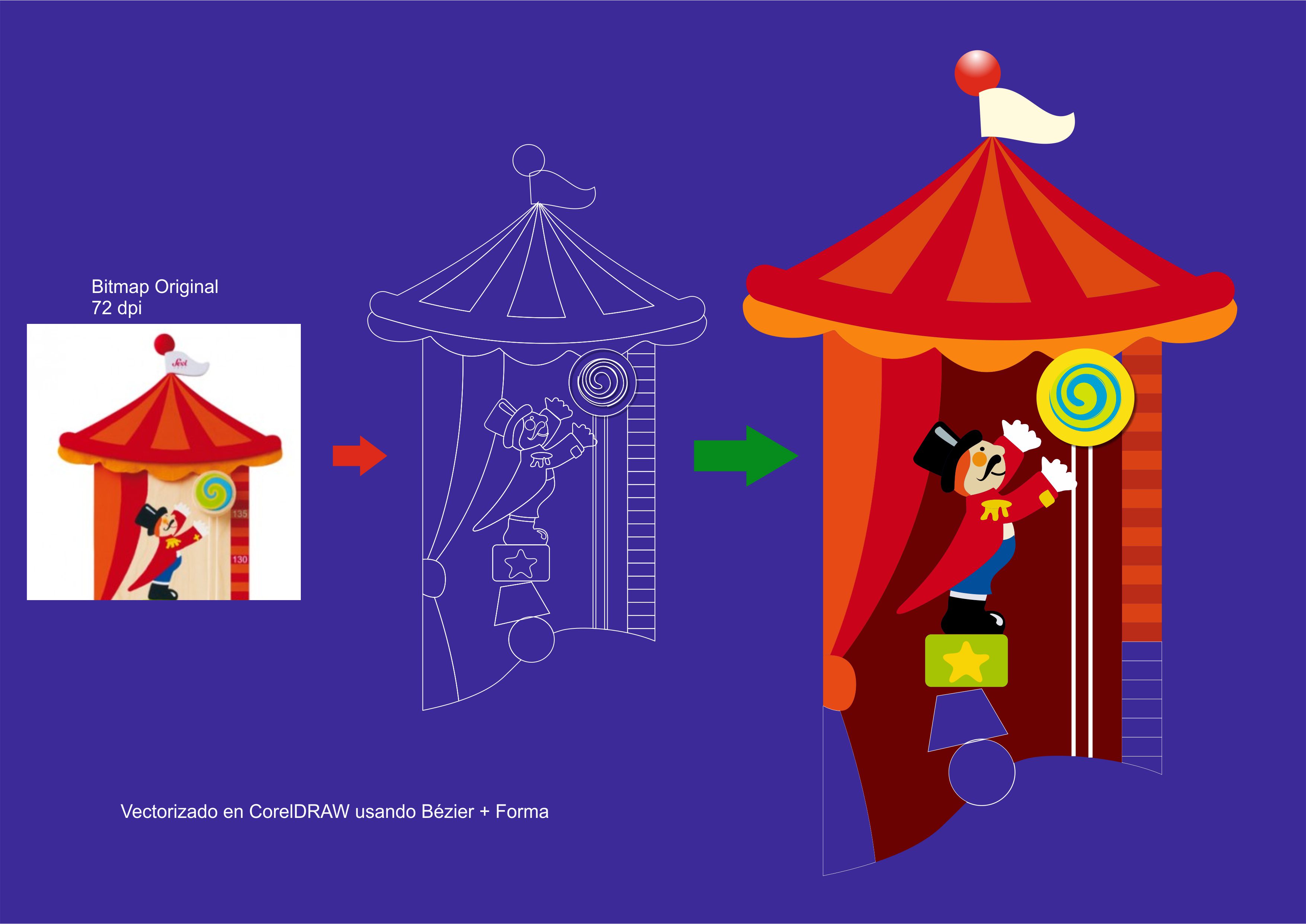

Respecto al hecho de vectorizar esa imagen, no te recomiendo usar PowerTRACE porque vas a trabajar más por la gran cantidad de errores y los innumerables nodos que se van a generar automáticamente, lo mejor que puedes hacer es usar las herramientas Bézier y Forma, ponerte a ello con paciencia y buen humor ya que los pequeños detalles no son muy visibles.
Otra manera de hacerlo es a la antigua, como soliamos hacerlo cuando no teniamos PCs aunque mejorando las posibilidades: copias la imagen, la escalas hasta un punto en que las lineas de borde aun sean visibles, no importa si se pixelan un poco, la imprimes y enseguida haces un calco con un marcador de fieltro y punta fina en papel vegetal, de ese que es translúcido, en mi país le llaman "papel mantequilla" "papel Cánson". una vez que lo tengas listo escaneas el dibujo y ya puedes vectorizarlo con PowerTRACE. (yo uso un programa mejor, Vector Magic) o puedes usar Bézier y Forma con mayor facilidad, porque recuerda que al vectorizar una linea obtienes un objeto, con relleno y borde. Una vez que tengas los objetos, usa la herramienta Cuentagotas de color para copiar los colores de la imagen original, sin embargo no olvides que esos colores corresponden al formato RGB, asi que debes reemplazarlor por CMYK.

Aquí una muestra de lo que se consigue vectorizando a pulso.
