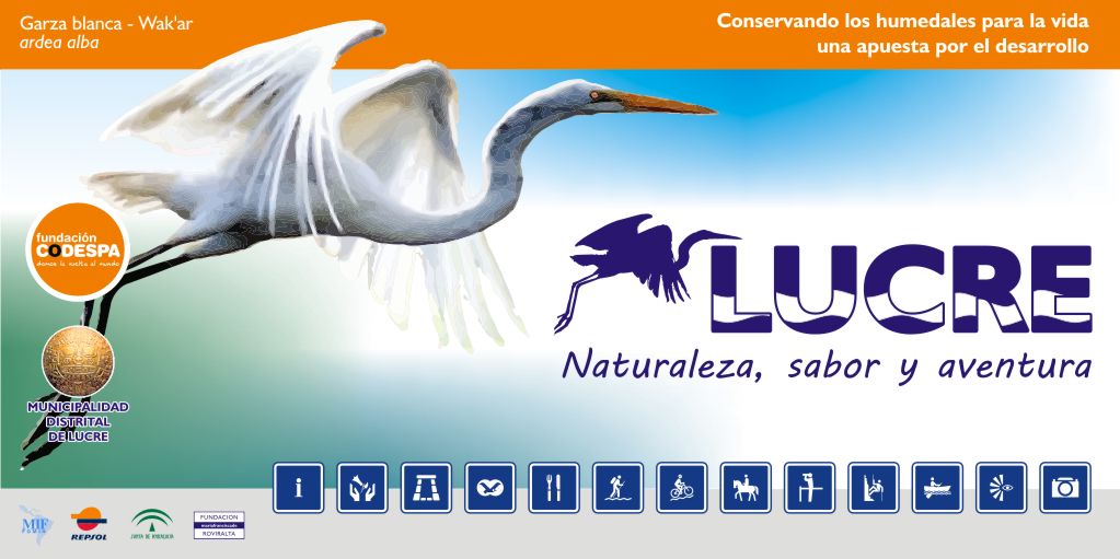

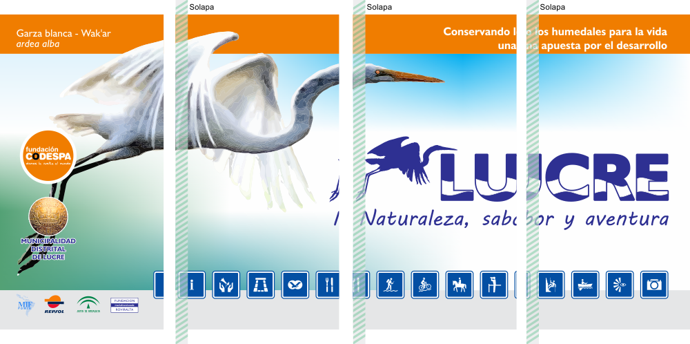

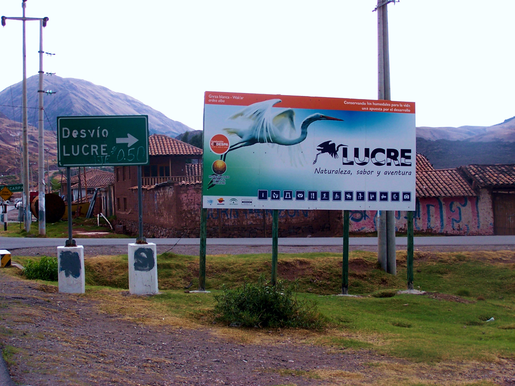

Esta es una tecnica gigantografica que debe manejarse según el criterio de que la impresión estará a una distancia mayor a la que estaría, por ejemplo, un afiche; La resolución puede ser de hasta un minimo de 58 ppp e inclusive se puede tratar las imagenes con la tecnica de los medios tonos si se trata de bitmaps, las imperfecciones no serán notorias a gran distancia pero si es necesario hacer, por ejemplo, una valla en un corredor de una estación de trenes donde la gente estará a unos 2 m de distancia, tendremos que usar mayor resolución, recomiendo que no sea mayor a 150 ppp.
Creo que seria mejor imprimir secciones de 5 o 10 metros de longitud, recordando que será más dificil trabajar mientras más larga sea la impresión y más si se trata de algun material autoadhesivo, esta es una tecnica que requiere sobreponer un borde sobre el otro y la "solapa" no debiera exceder los 5 cm, obviamente, la imagen en la solapa debe permitir que la parte oculta sea la misma en la parte visible. A veces es mejor tomarse 5 minutos más haciendolo manualmente que perder 5 horas tratando de hacer que los automatismos funcionen.
Una parte de nuestro trabajo consiste en enseñarles a nuestros clientes hasta donde es posible realizar un trabajo, exponiendoles los limites que la tecnica personal, la tecnología o las herramientas tienen, pero asegurandonos que la calidad siempre exceda sus espectativas.
saludos
PD, ejemplo de un cartel que coloque en la carretera con varias secciones solapadas.
