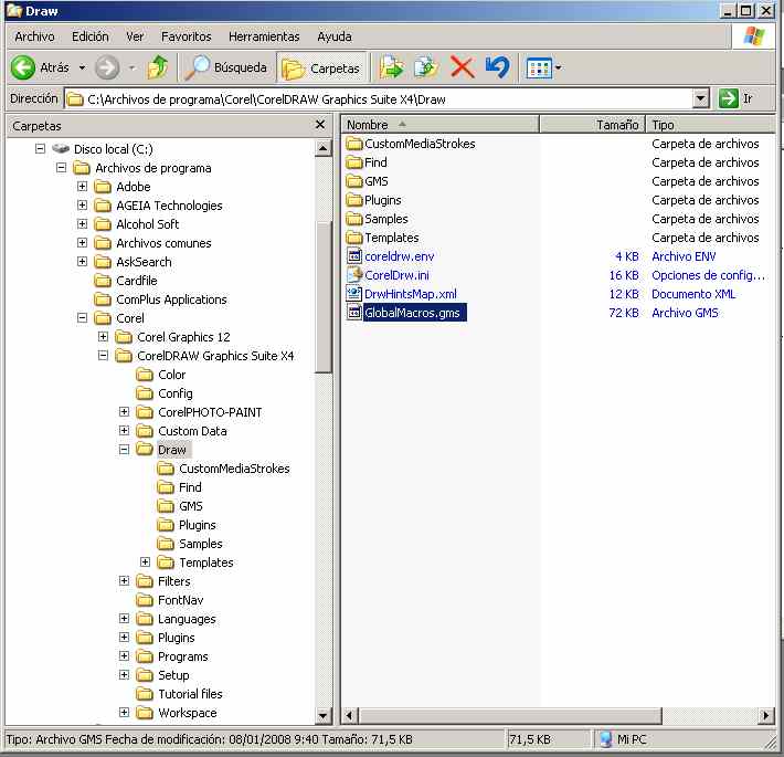

Si no me equivoco se guardan en GlobalMacro.gms pero no independientemente sino como una parte de ese archivo.
Mira la imagen adjunta.
Si lo buscas en "Ejecutar macro", lo marcas y pides "Modificar" lo verás claro.
Copiando este archivo y pegándolo en el mismo lugar de otro PC debería funcionar, puede que incluso si la versión de Draw ws diferente.

Bueno, justo intenté eso, pero no aparecen las macros que he creado...

No soy experto pero he leído que dependiendo de la versión de Draw, de Win o configuración de PC, aparecen en diferentes carpetas.
Suele ser en "Archivos de Programa" o en "Documents and settins > tu identidad".
Busca *.gms en esas carpetas (quizás en todo el "C") con el Explorador de Windows y puedes encontrar directamente tu grabación o bien algún archivo que contenga varias grabaciones como GlobalMacros.gms. Al intentar editarlo "Macros > Editor de macros" desde Draw se ven todos y se indica su contenido.
Yo tengo Win XP y Draw X4 y me aparecen en subcarpetas con nombre GMS donde te digo.

Saludos.... Si lo que quieres es guardar tu espacio de trabajo para usarlo en otra pc o simplemente dejarlo guardado, solo tienes que ir a Herramientas > Opciones > Espacio de trabajo y le das a EXPORTAR, seleccionas todas las opciones y le das a GUARDAR antes del *.cdws escribes el nombre con que lo quieres guardar y lo pones donde quieras y listo, y para montarlo son las misma opciones solo que en vez de EXPORTAR le das a IMPORTAR lo busca y te saldrá asi Imagen

mmm todo depende si creaste una nueva macro o si solo la grabaste y tambien de la vercion en la que la creaste por lo regular las macros se graban en C:/Appdata/user/tu usuario/roaming/corel/draw/GMS
