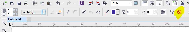

Una vez activado en una figura el Relleno interactivo de malla:
¿cómo puedo quitarlo?

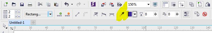

Siiguiendo con el Relleno interactivo de malla:
Solamente me deja coger los colores de la paleta. ¿Porqué no puedo coer uno del "Cuadro de diálogo relleno degradado" o el que yo quiera del "cuadro de diálogo color de relleno o del cuadro de díalogo color de textrura"?
Haciendo click en el icono de "Quitar relleno de malla"
Porque cada tipo de relleno es diferente. Cuando estas aplicando un degradado tampoco puedes elegir un color del cuadro de dialogo "Relleno de textura" ni viceversa. Por otra parte, el relleno degradado tambien tiene las mismas opciones que el relleno de malla, es decir, utilizas colores de las paletas.
De todas formas tienes un cuentagotas en la Barra de Propiedades que te permite capturar el color de un objeto, incluso de una foto. Y si es un color que vas a utilizar varias veces o es un tono especifico que no está en una paleta, puedes agregarlo a la paleta del documento y desde alli puedes aplicarlo

Vuestra ayuda ha servido para dar respuesta satisfactoria a mis preguntas. Muchas gracias
