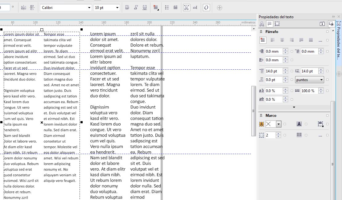

buen dia, resulta que en corel x7 tengo dos columnas de texto, ambas con fuente cuerpo 10 con interlineado 14, si a una de ellas le cambio el tamaño de fuente ya dejan de concidir las lineas de texto de ambas columnas a pesar de tener el mismo interlineado. Lo que noto es que la primer linea de texto se pega al borde de la caja de texto y por ende se desplaza la alineación. Como puedo solucionar este problema si tener que mover una de las cajas.
En versiones anteriores la primer linea de texto colgaba siempre del mismo lugar y mantenia la ubicación a pesar de cambiar el cuerpo tipográfico.
desde ya muchas gracias

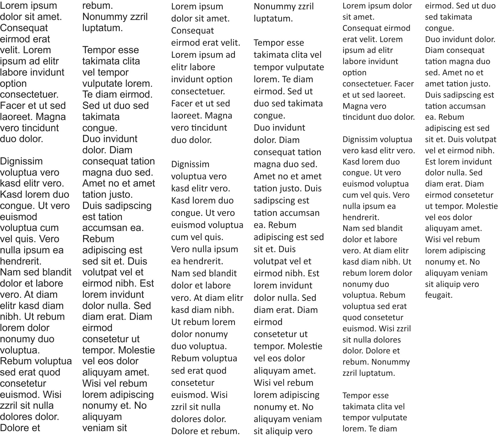

hice la prueba pero no llego a ver la diferencia que dices:
http://we.tl/E4MRCs8NeQ

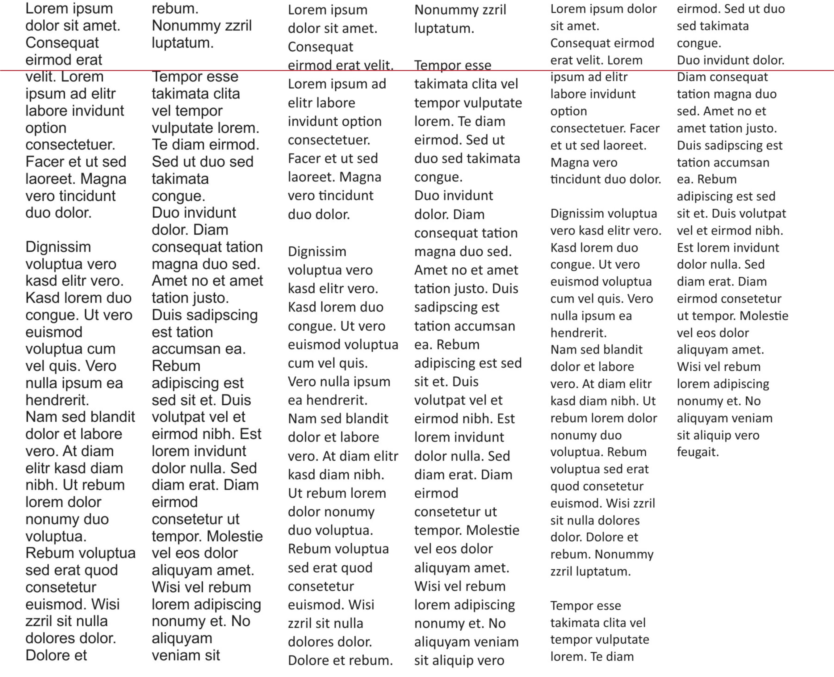

Ariel, en primer lugar muchas gracias por responder y por la paciencia, te paso el archivo que mandaste vos pero con una linea roja en donde indica que las lineas de texto no coinciden entre las columnas,
gustavo
texto 1.JPG [703.75KiB |Visto 13900 veces ]
MensajePublicado:Jue, 08 Ene 2015, 18:52
el texto estaba con interlineado automatico, poniendole el mismo a ambos la diferencia es minima

lo que hice fue alinear ambos párrafos por la linea de base

Gracias Ariel, te entiendo perfectamente, pero noté que para alinearlos moviste una de las cajas de texto para que queden alineados con la linea de base. Antes con otras versiones vos hacias dos cajas de texto y fuere cual fuere el tamaño de la tipografia siempre apoyaban sobre la misma linea de base, o sea hacias dos cajas alineadas y siempre la primer linea apoyaba en el mismo lugar, ahora lo que ve es que la primer linea de texto la pega a la parte superior de la caja y por ende si los cuerpos tipograficos son distintos la linea de base es distinta y no van a coincidir ambos bloques de texto

Acabo de hacer la misma prueba en X6 y es exactamente igual. La alineación la hice con la la persiana de Alinear y Distribuir, no manualmente.

En realidad, razonándolo un poco, lo correcto es que haya una diferencia. Supongamos que la letra tiene 2mm y la amplias a 3mm manteniendo el interlineado fijo: el primer renglón va a medir 1 mm más al cambiar. O se mueve hacia arriba el bloque de texto 1 mm para dejarlo alineado o queda desfasado. La otra alternativa sería que el texto se salga 1 mm del bloque de texto, lo cual tampoco sería correcto.

Cuando son piezas editoriales, es bastante molesto, por ejemplo al hacer un suplemento de diario que tiene varias columnas resulta incomodo tener que alinear cada vez que cambio el tamaño de las fuentes, en cambio de esta forma, por mas que cambie los tamaños me puedo quedar tranquilo que los texto van a colgar siempre del mismo lugar y van a quedar engrillados.
Sinceramente no se si está bien o mal, posiblemente es una costumbre en la forma de trabajar, en esta ocacion necesitaba que fuera de esta forma pero bue... de hacer en illustrator seguramente me encontraria con muchos problemas mas jajaja

Creo que el problema tuyo, en este caso, es que la distancia entre líneas es precisamente eso, entre renglones, y el primer renglón queda libre. Se necesitaría que la distancia desde el borde superior a la base de texto del primer renglón fuera la misma que entre el primer renglón y el siguente. En todo caso, podemos enviar esa sugerencia a Corel para que lo incorporen en el próximo X8
