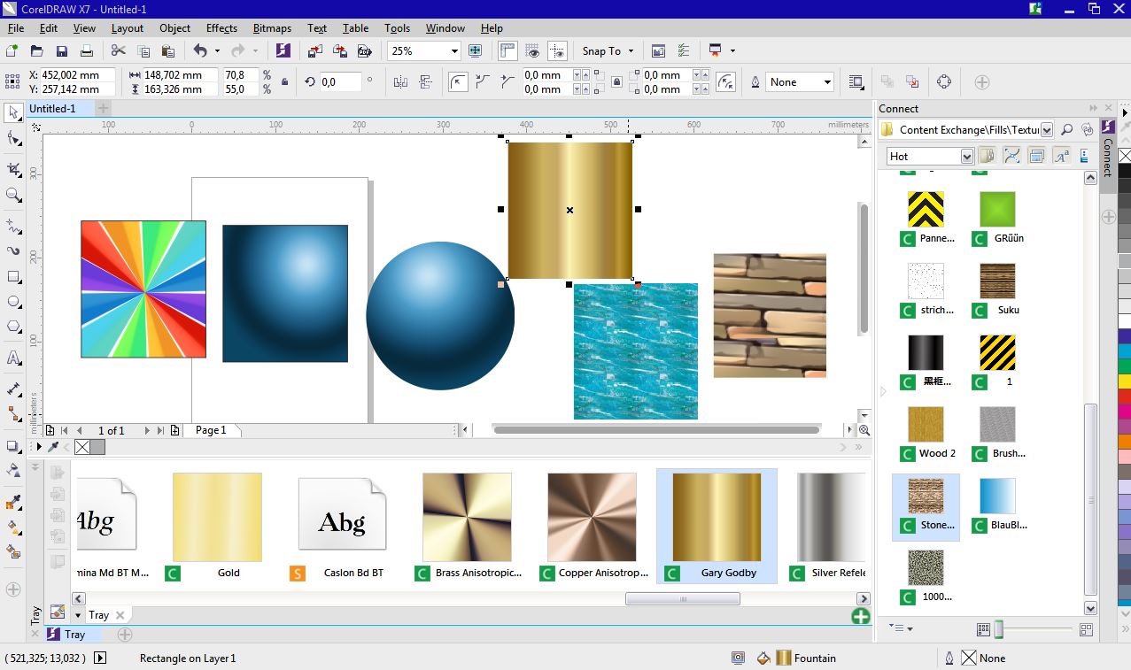

Si tienes la version de descarga, tienes cientos de rellenos en cada categoria para descargar desde la web, se necesita una cuenta premium. Una vez que se descargan ya quedan instalados. Si tienes el DVD, puedes instalar esos y mas. Tambien puedes usar los rellenos de versiones anteriores si los instalaste en el equipo
Captura.JPG [153.16KiB |Visto 15248 veces ]
