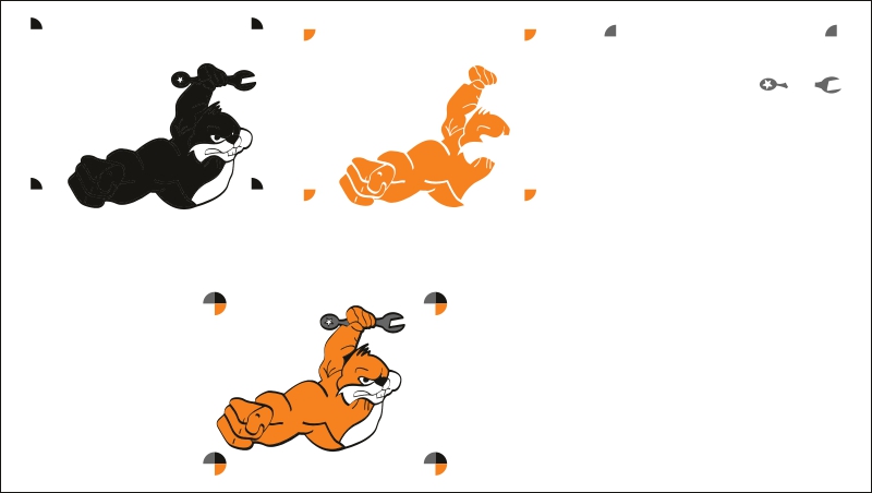

MensajePublicado:Jue, 13 Nov 2014, 04:46
País:Costa Rica
Hola Fabián primero coloco el vinil negro, luego el color naranja y el gris con bastante agua y jabón para poder moverlo. No hice la separación del blanco.
ejemplo separación de colores.png [198.61KiB |Visto 10780 veces ]
Vas a durar un buen rato alistando el vinil. Saludos

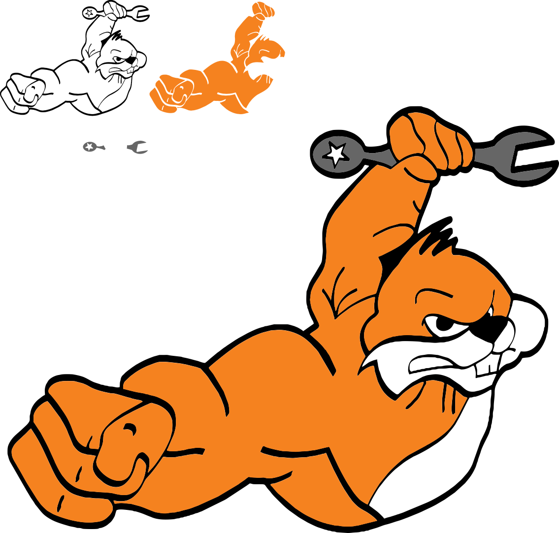

MensajePublicado:Jue, 13 Nov 2014, 15:43
Yo sugiero que te resultará mas facil si haces una pieza entera del negro para el fondo, luego le superpones el naranja y el gris. Hcer los contornos solamente sería mucho mas dificil de hacer coincidir.
