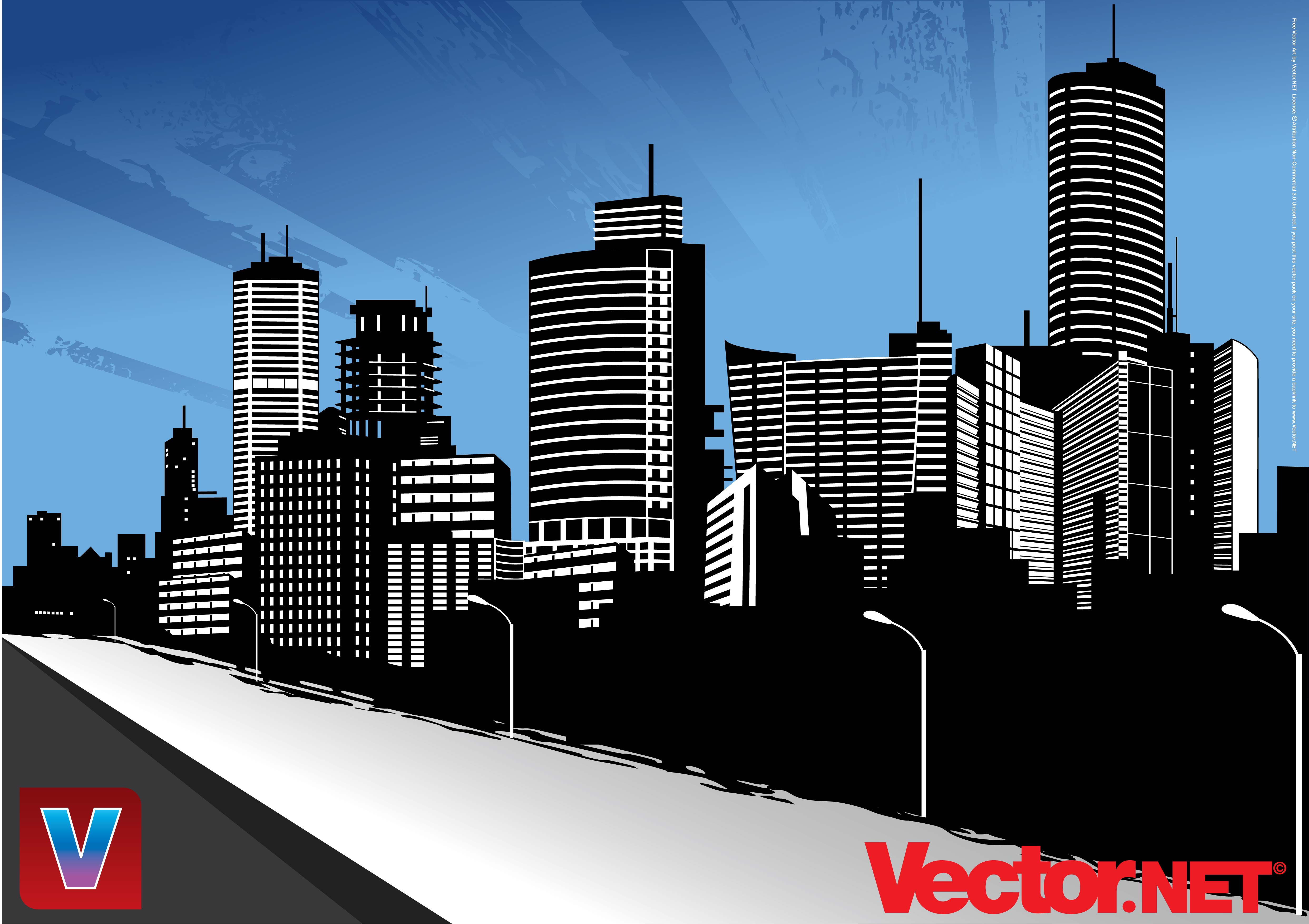

Les cuento la duda que tengo, quiero enviar un diseño a cortar al plotter para hacer un vinilo de pared, conseguí el vector, el tema es que las lineas de dibujo estan todas superpuestas unas con otras, es posible "soldarlas" o algo así como para poder enviarla a cortar?
les adjunto una imagen y el archivo de corel para que lo revisen!
yo lo que quiero es solo la parte de los edificios y la calle, nada de letras ni el cielo etc...solo quisiera hacer la parte de los edificios con un unico vinilo negro, se entiende? cortar todo de una para que quede como se ve en la foto, es posible eso?
si es asi, me pueden orientar un poco? Mil gracias desde ya!

Como poder, por supuesto que se puede. Ahora bien, considerando que hay como mil objetos, y algunos de ellos compuestos de varias piezas, no digo que sea nada facil ni que lo resuelvas en dos minutos. Algunos objetos tendras que soldar, otros tendras que recortar y otros tendrás que combinar. Ese archivo no fue creado pensando que alguien lo usara algun dia en vinilo. Honestamente: te llevaría mucho menos tiempo hacerlo de nuevo, lo colocas en una capa bloqueada, creas una capa nueva por encima y lo dibujas. Arreglarlo llevaria diez veces mas tiempo y trabajo

Ariel, gracias... si la verdad que cuando lo abrí me pareció que era muy complicado pero por las dudas consulté si era posible eso... como ser posible es lo entiendo, pero muy complicado por lo visto y no para alguien que es nuevo en corel... bueno, gracias, veré como lo soluciono!!
