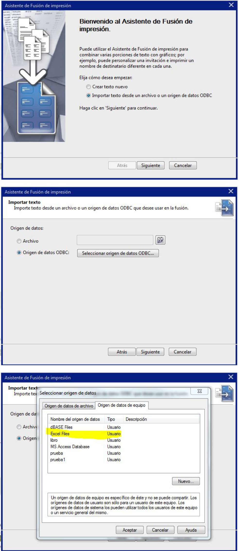

La respuesta es Fusion de Impresion (que antes se llamaba Imprimir Fusion): http://www.corelclub.org/imprimir-fusio ... coreldraw/ solo que en lugar de crear una lista nueva debes elegir "importar texto", luego elegir el tipo de archivo (en este caso, Excel), fijate que es en la segunda pestaña, luego te aparecera otra ventana donde seleccionas la ubicacion del archivo.

hola, no entendi el paso desp de elegir ORIGEN DE DATOS ODBC:
que debo hacer despues? porque no me aparece el archivo de excel cuando lo busco
MensajePublicado:Lun, 08 Sep 2014, 14:54
Te deben aparecer dos pestañas como muestra la imagen, "Origen de datos de Archivo" y "Origen de datos de Equipo". Debes ir a la segunda pestaña, marcar "Excel" y haces dobleclick, recien entonces buscas el archivo
