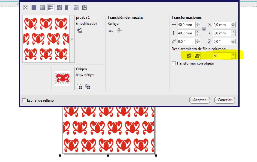

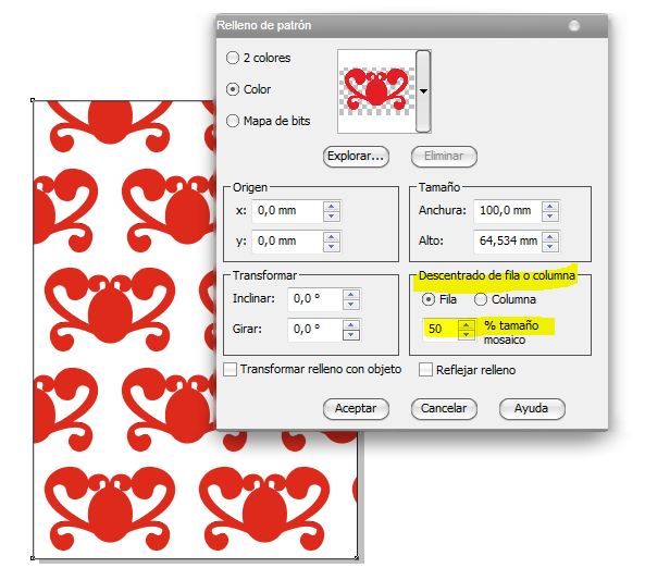

Lo que buscas es "descentrar" el relleno, en el menu de Rellenos de Patrón, tanto en X6 como en X7
patron.JPG [63.32KiB |Visto 10353 veces ]
relleno.JPG [73.81KiB |Visto 10353 veces ]

Ok Muchas gracias de nuevo Ariel, pero como es que tengo acceso a la última ventana? para elegir el desplazamiento, manejo la versión X6 y la verdad no encuentro esa opción,
De nuevo gracias.

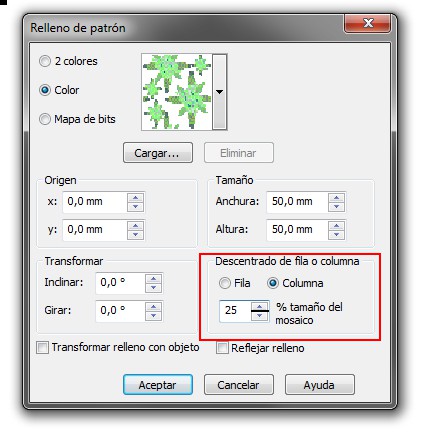

MensajePublicado:Mar, 29 Abr 2014, 11:30
Hola Julio,
En versiones anteriores de CorelDRAW busca las opciones de DESCENTRADO DE FILA O COLUMNA
Salu2
Nacho
descentrado-patron-en-corel.jpg [54.08KiB |Visto 10327 veces ]
MensajePublicado:Vie, 02 May 2014, 00:29
Muchas gracias Nacho, lo intenté y ya pude, sólo tenía que modificar el % del tamaño del marco xD incluso Ariel me lo indico en su mensaje y no lo había notado xD

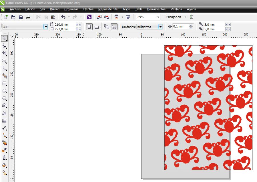

Primero, tengo que mencionar que lo del descentrado era lo que ya te habia dicho antes y estaba marcado en las imágenes. Segundo, si el relleno de patrón lo haces transparente queda transparente, solo tiene fondo blanco si la haces un fondo blanco. Eso es valido tanto para X6 como X7. Te adjuntno una muestra rápida
prueba relleno.cdr [35.81KiB]
Descargado 394 veces
Captura.JPG [97.83KiB |Visto 10312 veces ]
si lo se jajaj xD, por eso dije que incluso tu me lo habías indicado pero no lo había notado xD y gracias de nuevo por los consejos :D, ya pude hacer el relleno transparente, lo que pasa es que cargaba la imagen en la opción " 2 colores" cuando debía hacerlo en la opción "color" intetnaré hacerlo manualmente aunque el relleno de patrón me parece mucho más práctico :p
