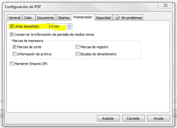

Fijate si no tienes activada la opcion de sangrado al generar el PDF (Bleed en ingles, limite de desteñido en la traduccion). De todas formas, puedes mover el PDF dentro del marco de Indesign o centrarlo

Nada Ariel ya hice lo del sangrado a cero y aún así me sigue haciendo el marco.
