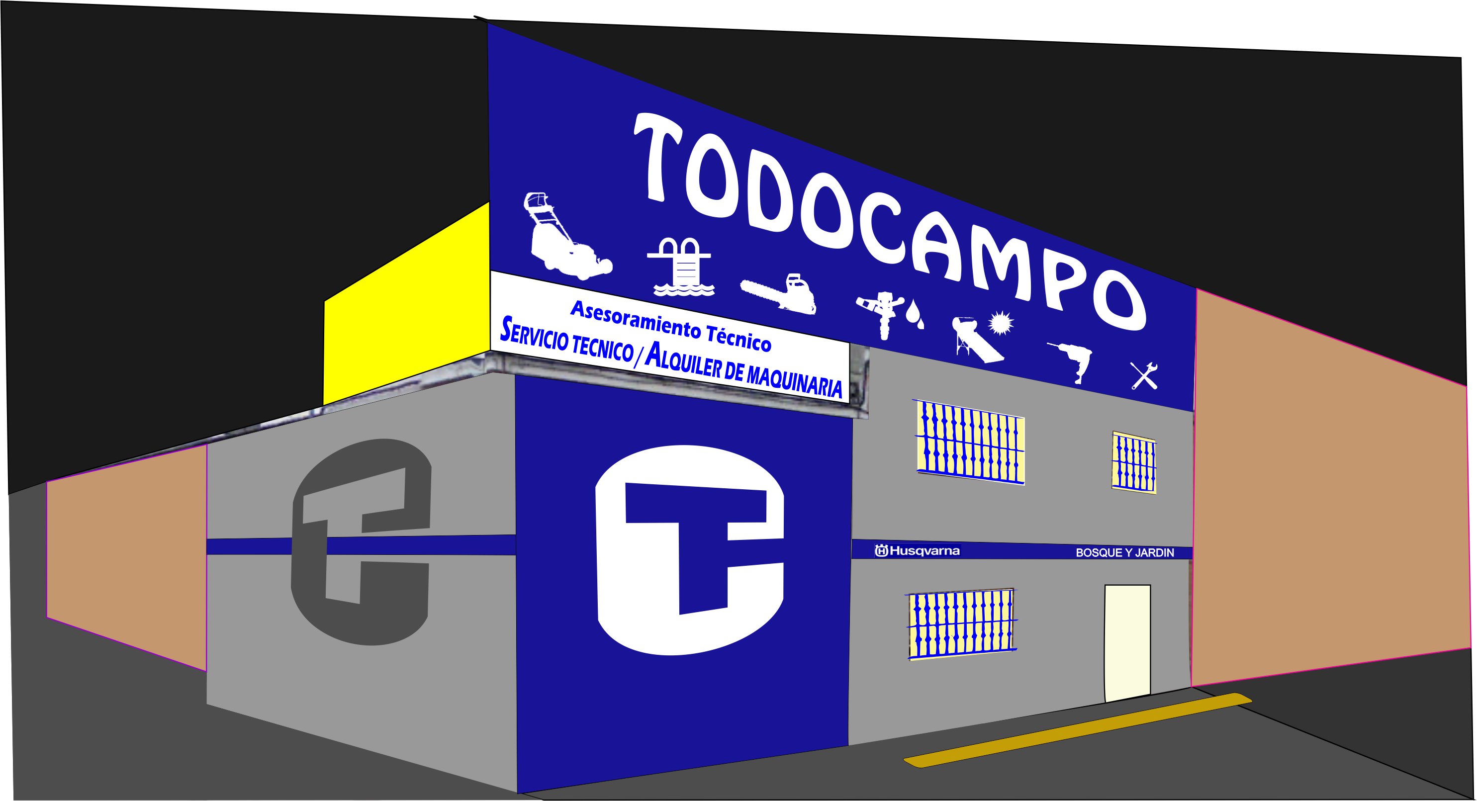

buenas a todos amig@s,
os mando una fotografia con una parte en color amarillo, la cual necesito poner en perpestiva lineada con el cartel frontal donde esta escrito TODOCAMPO DEL SUR.
explicandolo de otra forma el carte pintado en amarillo actualmente es mas pequeño que el cartel frontal donde estan las letras de TODOCAMPO, vamos hacer una modificion y lo vamos a poner a la misma altura, entonces mi cliente quiere que se lo presente con la perpestiva igualada al que esta en la frontal.
muchas gracias,,,, un saludo a todos los corelianos.

Para empezar, lo ideal es hacer eso en CorelDRAW Technical Suite, que permite trabajar en perspectiva sin deformar los objetos. En otras palabras, colocas un rectangulo, circulo, texto, etc en una capa y ya queda todo en la misma perspectiva sin necesidad de deformar nada. Puedes tener varias capas y varios tipos de perspectivas.

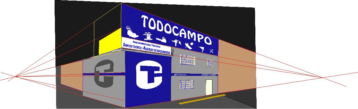

Pero si tienes CorelDRAW Graphics Suite, la version standard, entonces esa parte debes hacerla manualmente. Como ya sabrás, la perspectiva lineal simple se basa en unir las lineas hacia dos (o mas) "puntos de fuga" imaginarios, si continuamos cada linea deben unirse en un punto imaginario:
asi, pues, lo primero es trazar esas lineas imaginarias hasta encontrar el punto en que se unen, como es solo de un lado no necesitas hacer ambos. Una vez hallado el punto de intersección o punto de fuga, solo necesitas hacer la proyeccion de cada linea, y luego es sencillo dibujar la figura que desees. Al aplicarle Perspectiva en el menu Efectos, te aparecerán los puntos de fuga, solo debes llevarla hacia el punto de fuga y se adaptará automaticamente.
