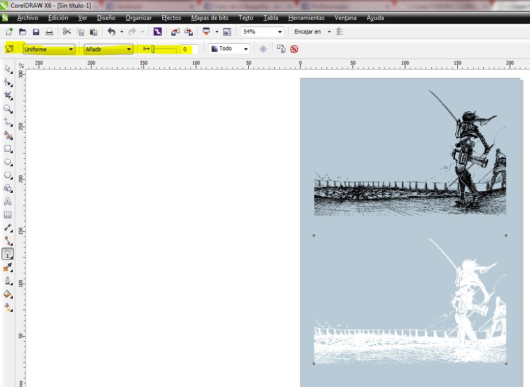

MensajePublicado:Mié, 26 Feb 2014, 15:26
Cuando aplicas la transparencia, en la barra de propiedades defines la intensidad, si eliges 0% de transparencia simplemente te quitará el fondo.
Te adjunto un ejemplo, puedes bajar el CDR desde aqui: http://we.tl/VwjIPHJyPV (está en X6, si lo necesitas en otra version avisame)
prueba.cdr [770.8KiB]
Descargado 431 veces
Captura.JPG [93.01KiB |Visto 5443 veces ]
