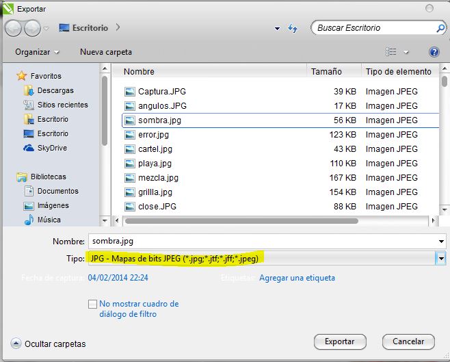

Si te permite exportar a TIF debe permitirte exportar como JPG tambien, solo debes elegir JPG en la lista de formatos.
Que te aparezca "mas oscuro" y te pregunte acerca de convertir a un espacio de color, significa que probablemente estuvieras trabajando en RGB y lo hayas exportado como CMYK. Si es para usar con una impresora domestica o para web, entonces en RGB está bien, pero si fuera para enviar a una imprenta debes usar CMYK.
Captura.JPG [66.13KiB |Visto 8075 veces ]
