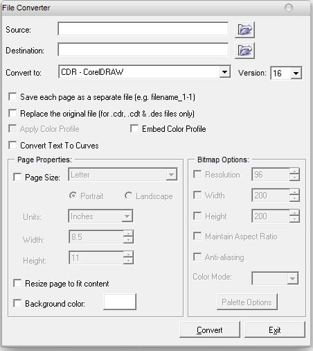

MensajePublicado:Sab, 25 Ene 2014, 11:00
Hola.
He leído dos veces los mensajes de Ariel de los días 3 y 4 de enero de 2011, porque creo que ahí esta mi solución, pero no estoy seguro, pues no tengo habilidades en informática y antes de trastear pregunto.
Como ya he comentado en otros mensajes, estoy con una versión de prueba de CDx6. Todos los problemillas se están resolviendo bien. Gracias.
Visualizo bien las miniaturas en explorador de Windows de W7 (intentaré verlas en grande como muestra Ariel), pero no visualizo las “imágenes clip” (extensión .cdr) de una biblioteca de cientos de imágenes de Corel Draw que instalé en 1997 (editada por CD, aunque ahora no la veo anunciada en su web) y que he estado visualizando bien con CDx5. Ahora, con la versión x6, no se ven como imágenes previas.
Sin embargo, si abro ese archivo que no visualizo y lo vuelvo a guardar con CDx6, entonces ya se ve la imagen previa. Mi solución, a la brava, es abrir y cerrar todos los archivos y listo, y entonces ya veré todas las imágenes de los bonitos clips. Pero esto tiene dos problemas:
1. Problema grave; lo nuevos archivos son mucho más pesados.
2. Problema leve; como hay cientos, quizás miles, de imágenes, puedo morir en el intento.
Mi pregunta es ¿hay alguna manera de hacer esto de forma automática? Si no la hay, ¿existe alguna biblioteca de imágenes sin derechos - como es el caso – actualizada por CD o por terceros?
Gracias anticipadas y un saludo cordial.

MensajePublicado:Sab, 25 Ene 2014, 14:04
Me alegro, siempre es buenpo ver que los problemas se van arreglando.
Es normal, en especial si guardas los archivos con perfil de color incorporado. El perfil solo puede pesar mas de un mega y medio, asi que si el archivo era de 200 Kb con el perfil queda como en 2 Mb. Si el perfil de color no es importante para tus trabajos, simplemente lo desactivas al guardar.
Ve a Herramientas / macros, y elige FileConverter. Te copiara una carpeta entera de un formato a otro
Por cierto, el colibrí es precioso. Cuando veo imágenes como esa, me parece que estoy perdiendo el tiempo. En fin, es sólo pensar en voz alta.
Muchas gracias. Me llevó como dos horas, aunque era solo para mostrar un ejemplo de transparencia en el relleno de malla. A la gente de Corel le gustó y lo incluyeron como ejemplo, puedes ver el archivo en
C:\Archivos de Programa\Corel\CorelDRAW Graphics Suite X6\Draw\Samples
Captura.JPG [44.44KiB |Visto 46617 veces ]
