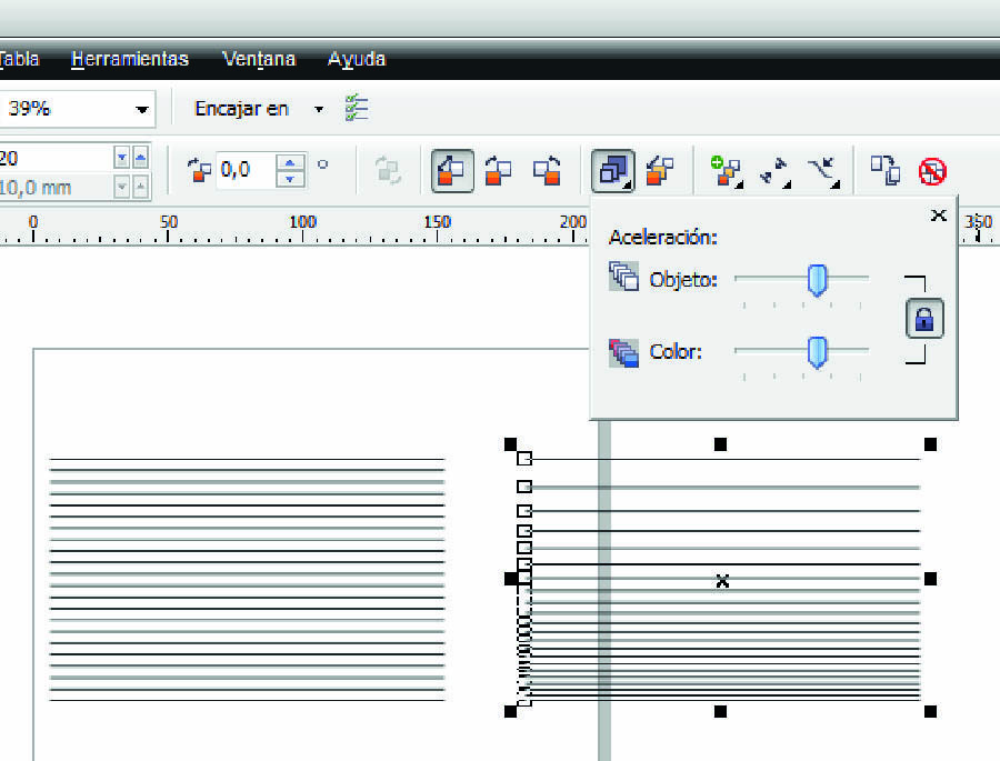

Me gustaria saber si alguien de ustedes me puede ayudar a descifrar como se puede hacer un pattern parecido al de la imagen con corel, ya que llevo dias intentandolo pero sin ningun logro aun.

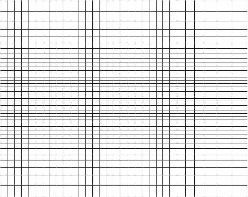

Son Mezclas de líneas. Para que las distancias vayan aumentando o disminuyendo, debes activar "aceleracion de objetos". Te adjunto una prueba rápida como ejemplo
grilla.cdr [29.01KiB]
Descargado 288 veces
grillla.jpg [153.37KiB |Visto 4262 veces ]
mezcla.jpg [166.23KiB |Visto 4262 veces ]

Excelente, si me funcionó esa técnica, muchísimas gracias.
