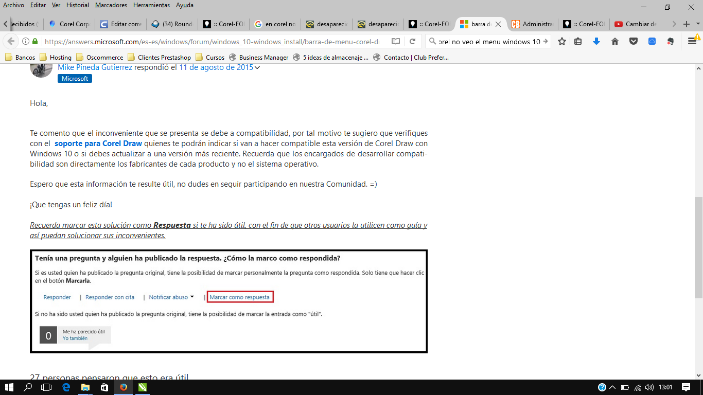

Estimado, la gente de microsoft alude a que es un problema de compatibilidad de corel, me podrias dar una mano por favor.?
error.png [131.92KiB |Visto 15231 veces ]
MensajePublicado:Lun, 19 Jun 2017, 19:00
Vamos a aclarar una cosa, los colores de las barras de menu, de fondo, etc corresponden a Windows, no a CorelDRAW (sea la version que sea). Es decir, para cambiar los colores del programa hay que cambiar los colores de Windows entero. No existe la opción de cambiar la interfaz o el fondo del programa por separado (como tiene por ejemplo, Photoshop, que permite cambiar el fondo con diferentes matices de gris). Un punto pendiente para las futuras versiones.
Si, obviamente es un problema de compatibilidad ya que estas usando una version antigua de CorelDRAW que no fue diseñada para Windows 10 (porque en aquel entonces no existia). La solucion mas simple seria actualizar a una version mas nueva, pero eso implica un gasto. La otra opcion seria seguir usando Windows 7. Pero si ya tienes actualizado a Windows 10 no hay remedio, lo unico que puedes hacer es tratar de cambiar la personalizacion hasta lograr un tema que te permita visualizarlo correctamente, por ejempo las combinaciones de alto contraste
