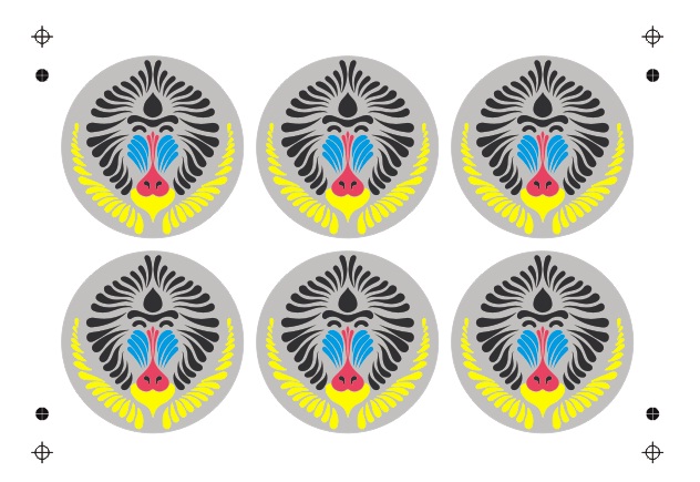

Ariel: Gracias por responder. Eso del cutstudio lo descubri, lo que pasa es que en la imprenta no lo tienen al programa (y no lo van a usar por mi). Entonces yo lo que necesito hacer es exportar desde CorelDRAW en JPG los dibujos y que ya salgan con las marcas como muestro en la imagen, (es una camptura de pantalla). Y despues si desde mi plotter cortar con cutstudio los contornos en vector.
esto.jpg [89.38KiB |Visto 9820 veces ]

Las marcas de registro en este caso las tenés que colocar manualmente, y dentro del pliego a imprimir.
MensajePublicado:Mié, 02 Oct 2013, 18:02
El problema es que las marcas de registro del plotter son especificas, de un tamaño determinado y a una distancia concreta. No son las marcas de registro que se utilizan para imprenta, que son para hace coincidir las tintas. Tendrias que fijarte en el manual sus caracteristicas y dibujar unas a mano y colocarlas a la distancia establecida. Luego lo guardas como una plantilla y lo colocas en cada trabajo antes de enviarlo. No hay forma de hacerlo automaticamente

Puedes Imprimirlo a PDF con los registros y ese archivo es que le tienes que dar a la imprenta.
MensajePublicado:Lun, 07 Oct 2013, 20:41
desde donde y como imprimo a PDF. Gracias!!
MensajePublicado:Mar, 08 Oct 2013, 14:08
MensajePublicado:Mar, 08 Oct 2013, 19:11
Tienes que tener instalado el Pdfcreator o alguno similar que te agrega una impresora nueva, y esta es la que tienes que elegir en el CutStudio cuando le das a imprimir y cortar.
