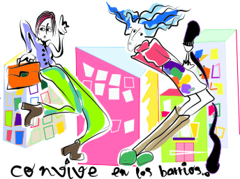

Hola,
Recientemente he empezado a usar el corel draw x5 para pasar mis bocetos a lapiz a formato digital usando las herramientas de medios artísticos y rellenos de color con el apoyo de la tableta.
Tenía entendido que con las imagenes vectoriales no habia problemas al ampliar y reducir los tamaños. Así que cuando creé mi dibujo lo hice en un documento de 1 metro por dos metros, pensando luego en no tener problemas en el momento de imprimir. Pero ahora resulta que tengo el problema inverso. Estoy creando un banner para mi blog de 930x260 pixeles y quiero meter el dibujo. Como al copiar me queda tan sobredimensionado lo reduzco y entonces las lineas se me "craquelan". He intentado de todo exportarlo a png, jpg y luego importarlo y nada... exportarlo a png con transformacion poniendo los pixeles que necesito y tambien se rompen las lineas del dibujo.
Estoy desesperada ¿me va a tocar volver a dibujarlo en el nuevo tamaño?
Adjunto el archivo para que veais de lo que hablo

quisiera apoyarte pero no entiendo eso de CRAQUELAN...
lo mientras te puedo aconsejar si no para este para futuros trabajos, es que cuando hagas un proyecto de diseño, siempre hazlo en base al uso que vayas a darle, en este caso si es para un banner en web, tienes que configurar primero la pagina en pixeles darle el dimensionamiento y trabajar así. en la exportación recuerda usar cuando mucho 92ppp de resolución.
MensajePublicado:Mié, 25 Mar 2015, 22:01
Lo que tienes que hacer antes de exportar a JPG es reducir la imagen en CorelDraw , al ser vectorial puedes escalar la imagen tanto para reducirla como para ampliarla sin perder calidad. Mi consejo es que cambies el tamaño de la página a uno más pequeño por ejemplo A4 , después selecciona todos los objetos de tu dibujo y haz clic en el tirador de selección de la esquina superior derecha y arrastralo hacia la esquina de la izquierda esto escalará y hará más pequeños todos los objetos seleccionados .
Cuando ya tengas tu dibujo reducido en CorelDRAW exportalo a JPG ya verás como así no se pixela o te hace ese efecto de dentado que dices.
