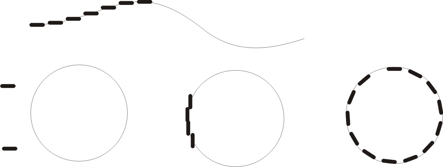

Hola Daniel! Gracias por la sugerencia. Es algo muy útil, pero me parece poco flexible, ya que el objeto no va girando según la forma del trayecto, sino que se mantiene igual.
En la imagen que adjunto se muestra lo que quiero conseguir, que es el diseño de la derecha.
Lo que yo busco es hacer que los objetos se adapten al trayecto, que fluyan a la vez. Con la mezcla se mantienen estáticos, no giran ni se adaptan. Por eso tenía la idea de crear un tipo de contorno, igual que se pueden crear los rellenos de patrón.
Gracias de nuevo por tu interés!

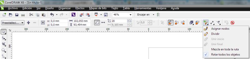

En la barra de Mezcla tienes la opcion de rotar en toda la mezcla, ademas puedes acelerar los objetos y y muchas cosas mas
Sin título-1.jpg [35.04KiB |Visto 10487 veces ]

He probado con las diferentes herramientas que mencionas, pero el resultado no es el que espero. Me sigue resultando demasiado "estático". Entonces, ¿no existe la posibilidad de definir un contorno y agregarlo a la biclioteca de los que ya vienen definidos (aparte del editor de estilos de línea)? Yo trabajo con Corel 14.
Gracias!
MensajePublicado:Jue, 11 Jul 2013, 17:31
No, desafortunadamente las líneas no son personalizables, solo creando un pincel de Medios Artisticos
