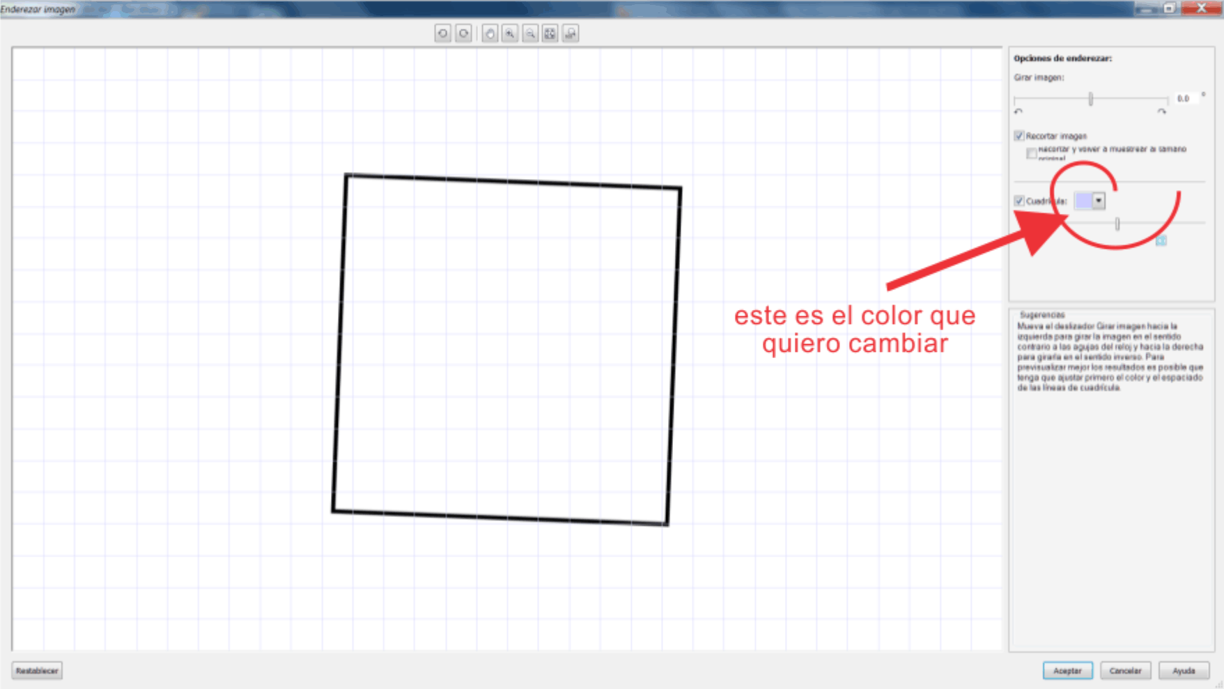

Bien, lo que pasa es que escaneo mucho, de 20 a 30 imagen al día, y cuando paso a enderazar imagen, la cuadrícula por defaul es un color lila suave #CCCCFF, y la verdad no me sirve, se pierde el color "aclaro para mi", quiero cambiar por decirlo así a este colr #C30400, por defaul, gracias de antemano, y un gran saludo

Gracias Ariel, a lo mejor no me explique bien, va de nuevo, Menú Mapa de Bits, despues en Enderezar Imagen

Pulsa sobre el cuadrito de color que indicas y sobre "Otro"
Por defeco sale CCCCFF que es 204/204/255 en RGB
Si queres C30400 selecciona 195/4/0 en RGB

El problema es cambiarlo por defecto, creo que no es posible ya que esos cuadros de dialogo no son personalizables.

Sí, Ariel, tienes razón.
No me había dado cuenta de que pedía tenerlo por defecto.
Pensaba que el nuevo color quedaría memorizado pero al volver a usar la herramienta vuelve al original.
