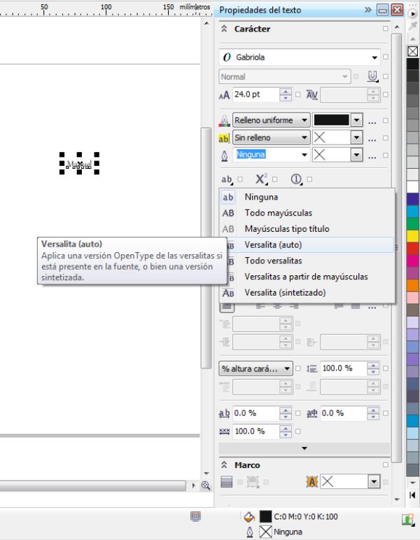

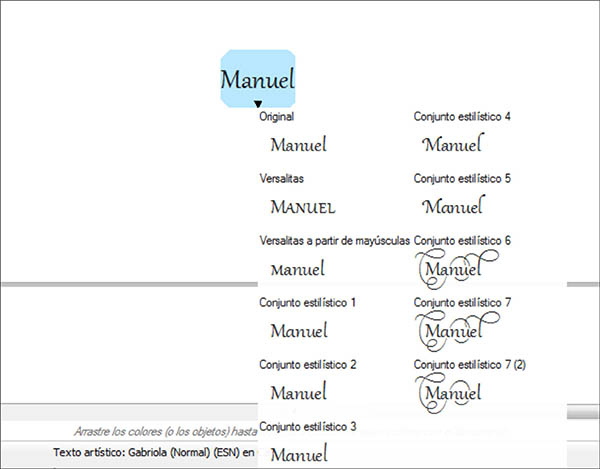

Lo que dices puede referirse a varias cosas. La mas simple, cuando seleccionas un texto veras un pequeño triangulo debajo y alli puedes desplegar los caracteres alternativos. Otra opcion es abrir la persiana de texto (Ctrl+T) donde tienes las opciones agrupadas por categorias. Y otra opcion puede referirise a la nueva persiana de Insertar caracter de X6.4

Gracias Ariel, eso es a lo que me refería, sólo que a mi no me funcionaba, pero bueno ya he revertido la instalación del X6 en suscripción, así que vuelvo a lo bueno conocido ;.)
