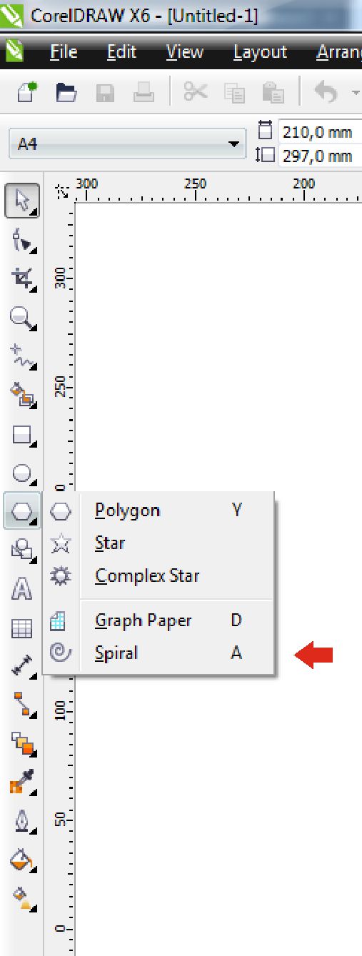

Un buen punto de partida es tomar la herramienta Espiral (puedes seleccionarla aprentando la tecla A)
espiral.jpg [71.65KiB |Visto 5017 veces ]
