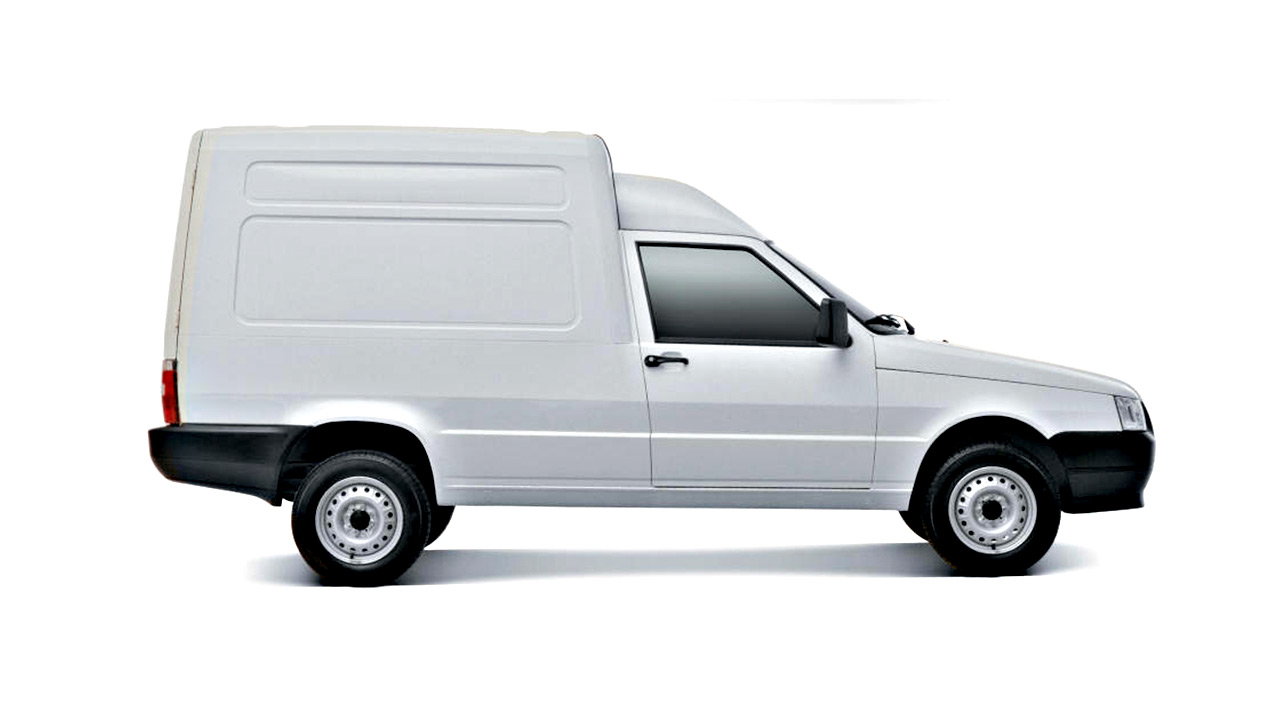

estoy probando con la imagen que adjunte
fiat-fiorino_3.jpg [76.15KiB |Visto 17054 veces ]
lo que hago es lo siguiente:
En Corel Photo Paint
1. Abro la imagen en el photo paint
2. Voy a Imagen, Nuevo muestreo, cambio la resolucion a 300 ppp
3. Luego a Imagen - Convertir a escala de grises (si necesitara la imagen en color, pongo CMYK)
4. Pongo varita magica, click en el fondo blanco, apreto supr, y se borra el fondo, quedando de color gris (no el cuadriculado en blanco y negro).
5. Archivo, Guardar como, nombre.CPT

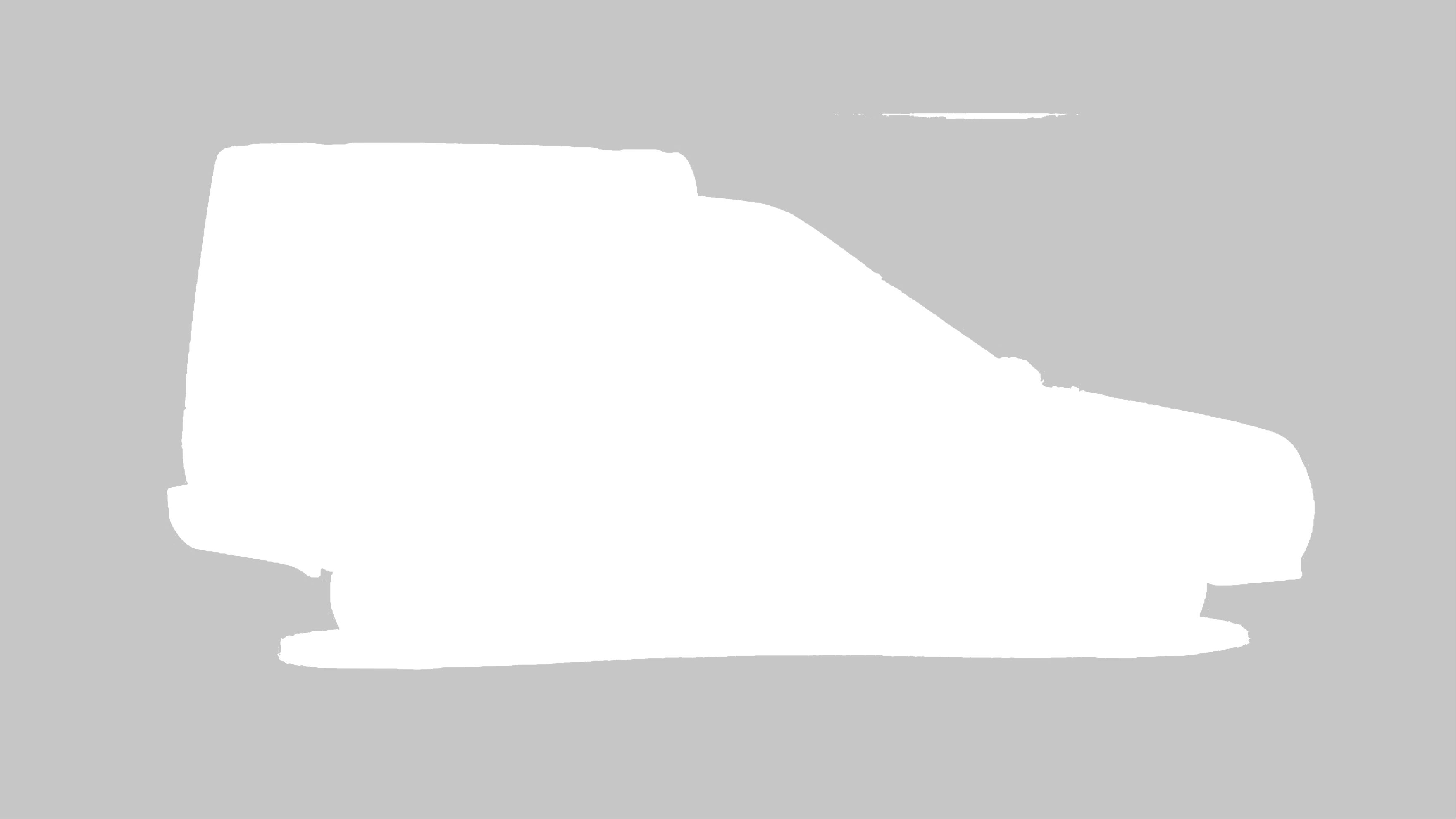

En Corel Draw
1. Abro el cpt y se ve la silueta de la camioneta en blanco y el fondo, que se tendria q haber borrado, en gris.

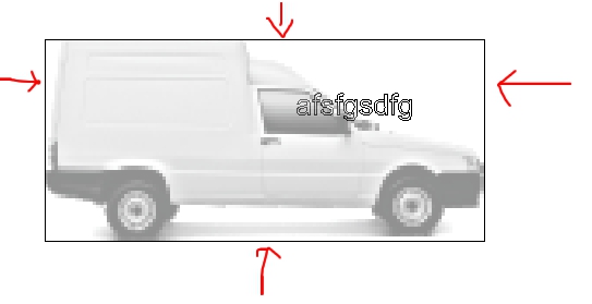

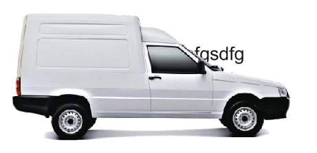

MensajePublicado:Jue, 30 May 2013, 20:15
si, la idea de la imagen siempre es reducirla, busco imagenes grandes y siempre la reduzco, en la revista son pocas las imagenes que hay, y no son de gran tamaño.
con respecto a borrar el fondo, se borra, queda bien, lo importo en corel draw y anda bien, el tema es que cuando en corel draw voy al menu Ver - Lineas de dibujo, las imagenes salen con un recuadro, es el recuadro q me dijo la chica de la imprenta que no tiene que tener.
te paso dos capturas, una en vista mejorada, donde agregue un texto y se nota la transparencia funcionando correctamente y la otra donde con flechas rojas, te indico ese recuadro.
1.jpg [52.99KiB |Visto 17049 veces ]
2.jpg [45.55KiB |Visto 17049 veces ]
gracias
MensajePublicado:Jue, 30 May 2013, 20:20
El recuadro en modo de líneas SIEMPRE se va a ver, está hecho deliberadamente asi para poder ver los limites reales, pero si la transparencia está bien hecha no va a salir impreso. Si en la imprenta tienen alguna duda al respecto, diles que con gusto pueden contactar conmigo directamente a ariel.garaza@gmail.com
