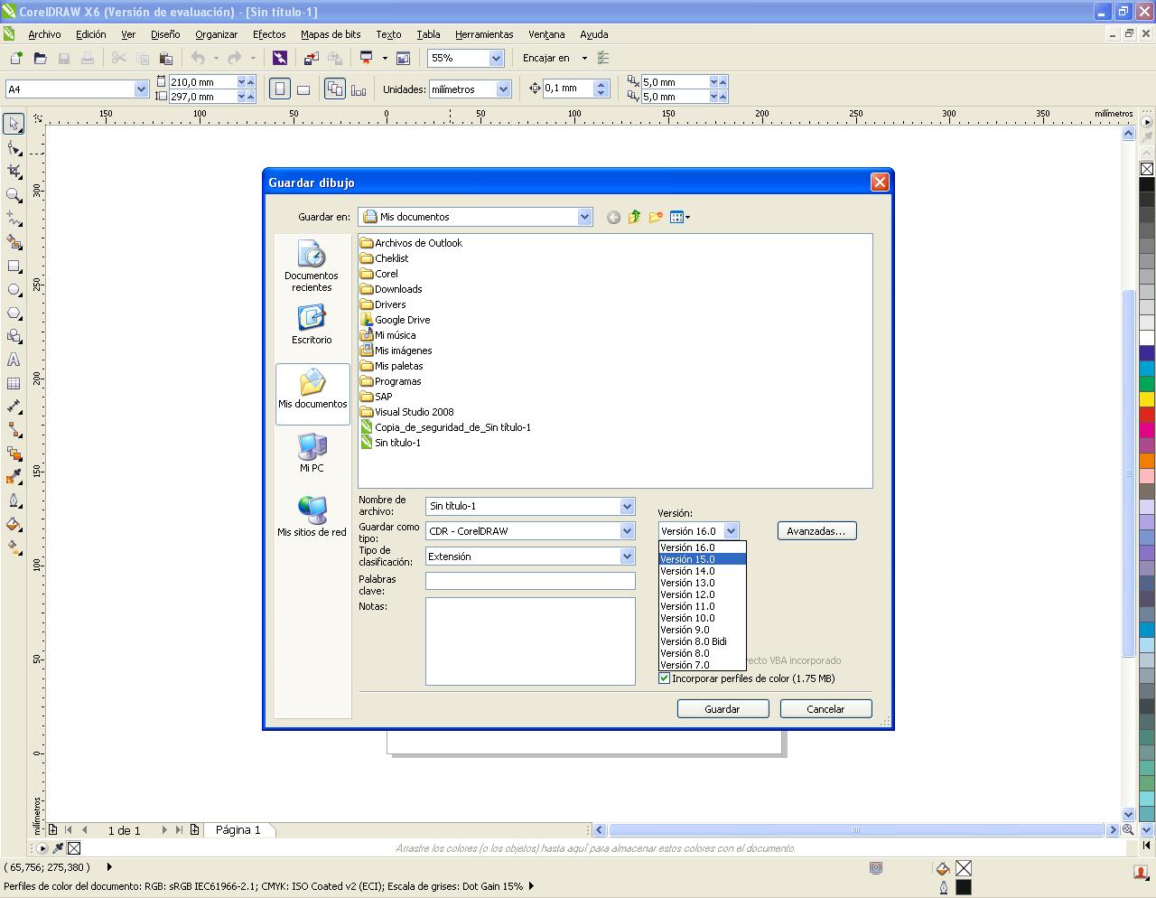

Ya que yo manejaba el corel en su version x5 , necesito saber si hay alguna manera de que los trabajos que realize en corel draw x6 queden con la opcion predeterminada para que se guarden en version 15 ya que no tienen compatibilitad con la version x5
aca una prueba
gracias :extrusion:
Comentario:Imagen de la necesidad
1.JPG [146.39KiB |Visto 4998 veces ]

La solucion mas simple: instala una macro, como wOxxOm Save Old Version http://macromonster.com/index.php?mod=descr&id_desc=21 que es gratuita, y en Herramientas / Opciones / personalizar, le asignas un comando de teclado, por ejemplo, Ctrl+S. De esa manera, si guardas con Ctrl+S te guarda en version X5, y si lo haces por el menu Archivo o apretando el icono, lo hara en formato X6
Fuera de eso, una opinion personal: es muy arriesgado usar X6 guardando como X5. La misma advertencia rige para cualquier version, pero entre estas dos en particular el manejo de texto ha cambiado mucho. Al abrir en X5 podria haber un cambio en el texto y el resultado podria ser incorrecto. No es aconsejable hacerlo para trabajos reales.
