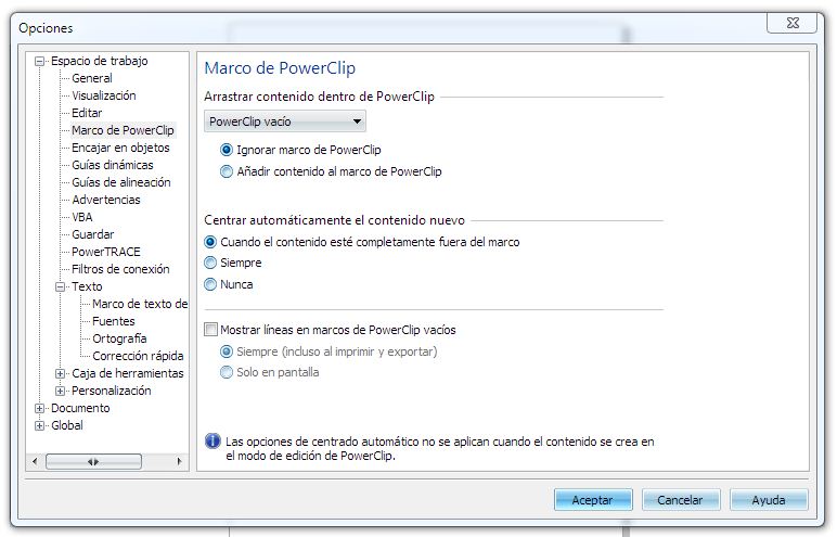

Otro consejo es que actualices a X6.1 o X6.2, y ademas, en Herramientas / opciones / powerclip puedes deshabilitar los mensajes al pasar sobre el powerclip o que se coloque en forma automatica (adjunto imagen)
Captura.JPG [66.87KiB |Visto 7448 veces ]

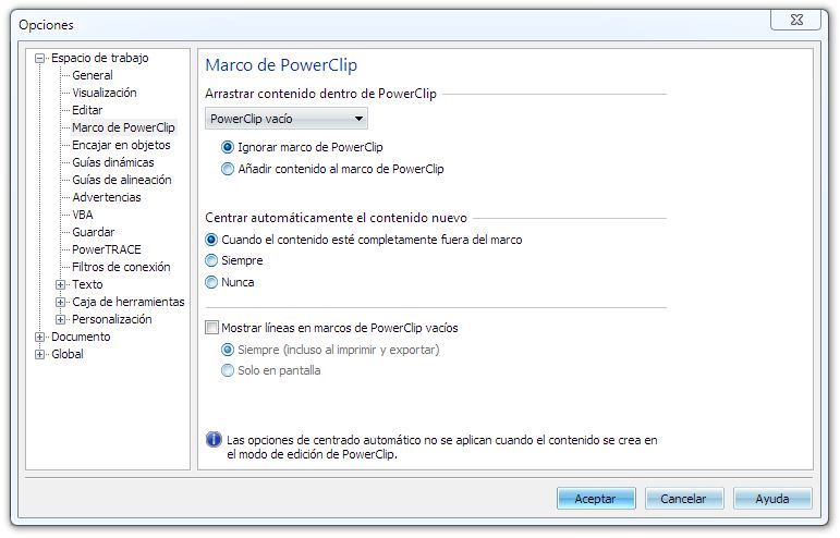

Ariel, con respecto al powerclip el mensaje (con sus 3 opciones) que aparece es muy MUY molesto y lamentablemente no hay modo de desactivarlo. Ya había intentado en Opciones>Marco de Powerclip>Ignorar (con contenido y vacío) y no tiene efecto alguno. Cuando vi tu respuesta anterior lo volví a probar pero nada... ¿es muy necesario descargar la versión X6.1 o X6.2 para solucionar eso? fijate que llevo años manejando CorelDraw y es mi programa preferido para ilustrar, creo que la idea de renovar el powerclip es bien intencionada pero mal implementada.

De acuerdo, pero son problemas distintos. Una cosa es que a alguien le funcione lento y otra es que los mensajes sean molestos, de lo cual opino lo mismo. Yo los tengo desactivados (adjunto captura de pantalla) pero admito que probablemente sea por una cuestión de costumbre, por venir usando el programa desde años atrás. E cambio, para el que recién da sus primeros pasos le resulte una ayuda útil (con ese fin se incorporó). El uso del powerclip es una de las preguntas mas frecuentes para el recien se inicia., desde el que coloca algo y no lo ve porque no se centra automaticamente o a la inversa, hasta el que no sabe como agregar o editarlo. En especial, suele ocurrir con muchos usuarios de illustrator que comienzan a usar CorelDRAW, y dado que las máscaras de illustrator son mucho mas complejas, piensan que el powerclip es igual y les resulta confuso
Captura.JPG [70.79KiB |Visto 7373 veces ]
